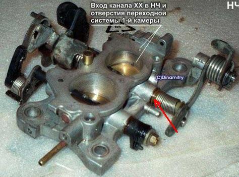

#17     Re: Проблемы с карбюратором 24 дек 2013, 13:25
у меня на карбюраторе кейхин 2 в указанном на рисунке месте подтекает бензин пружина постоянно мокрая, там в корпусе есть какая прокладка как ее поменять?[url=http://www.drive2.ru/cars/audi/80/80_b3/sazon920/journal/4899916394579373822/]
[/url]
карб.JPG [ 37.39 КБ | Просмотров: 6317 ]
#18     Re: Проблемы с карбюратором 24 дек 2013, 13:58
Саш, я конечно сразу скажу, что вашего Кейхина 2 и в глаза не видел, но по опыту прошлых лет могу сказать, что на осях заслонок прокладки не ставятся - они тут же приведут к заеданиям и т.п. , там все на посадочных зазорах, но тут же оговорюсь - даже, если и разболталось там, то в рабочем режиме не выливаться должно, а воздух сосать!!!!!!! Вся беда разболтаных осей именно в этом, ну и еще в искривлении и заклинивании, а выливаться в принципе может, после того, как заглушил - стекает со стенок и мокрит! Так что снимай ось, проходи разверткой посадочное место, измеряй и делай новую ось........ в принципе работа для среднего токаря и слесаря!
