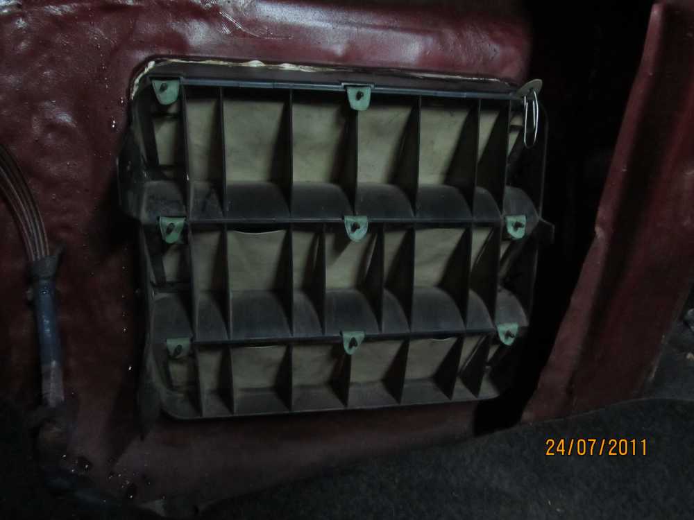

ПОМОГИТЕ КТО МОЖЕТ !!! НЕДЕЛЮ НАЗАД В ЛЕВЫЙ ЗАДНИЙ СТОПАК ВЪЕХАЛ ОДИН НЕХОРОШИЙ ЧЕЛОВЕК (мягко сказал) , подскажите как называется деталь которая стоит в багажнике за запаской для вентиляции воздуха или ещё для чего то , на ней ещё были по моему три широкенькие резинки . не могу найти нигде не его названия ни его самого... ПОДСКАЖИТЕ КТО МОЖЕТ ЧТО ЭТО ТАКОЕ , КАК ВЫГЛЯДЕТ , НУ И ЕСЛИ КТО ЗНАЕТ МОЖЕТ ГДЕ ВЗЯТЬ ??? СПАСИБО ЗА РАНЕЕ ВСЕМ КТО ОТКЛИКНУЛСЯ НА ПРОБЛЕМУ !!! С УВАЖЕНИЕМ БОРИС !!!

Я сам не заказывал, но вот на форуме проскакивали номера
893 819 183 - заслонка обратная
893 819 197 - Решетка воздуховода
Первое думаю лепестки, а второе наверное сама решетка...Но это мои измышления - дерзай! biggrin

http://www.elcats.ru/audi/Parts.aspx?Mdl=14D00000&SubId=8880011D
26,27 позиция, новая по любому дорого, на разборе поищи.

ОТЧЁТ : Решётка воздуховода была куплена и установлена вот здесь http://www.elcats.ru/ , Долго думал из какого материала сделать на решётку 3 резиновые накладки , пробовал делать из жгута медицинского мало того сделал и поставил, но прослужили они 3 месяца и резина пришла внегодность они просто напросто порвались , а когда я обнаружил последнюю резинку висячую на последней живой петельке , вытащив её от туда обнаружил ,что сам жгут выглядел как гнилая тряпка и в руках просто рассыпался , так , что жгут медицинский отпадает, и было найдено неплохое на мой взгляд решение: вырезал я эти три части решётки из ОЗК (общевойсковой защитный костюм) кто служил тот знает , что это такое , 2 месяца эксплуатации полёт отличный , советую всем нуждающимся …

децкая клеёнка. Своему карапузу под попку теперь подкладую немного укороченную клеёночку =)
мне на мыслю сразу было упало с ОЗК но хз где достать =Р нада у деда пошарить должен быть полюбому...

Заклеил нафиг эти заслонки. Теперь если резко включить печку на 3-4 скорость - уши закладывает, при опущенных стёклах свист реактивного самолёта)) Зато пыль никуда не сосёт. Запотевать стёкла больше не стали, а вот прогрев салона наверно подольше, хотя вроде разницу не заметил - тепло поднимается вверх, печка воздух нагнетает и он выходит через щели с усилием, либо через приоткрытые стёкла, то стазу тепло наволю.
