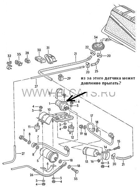

ImageHandler.jpeg [ 46.32 КБ | Просмотров: 6656 ]
Комментарий к файлу: который из них термо-рэле?

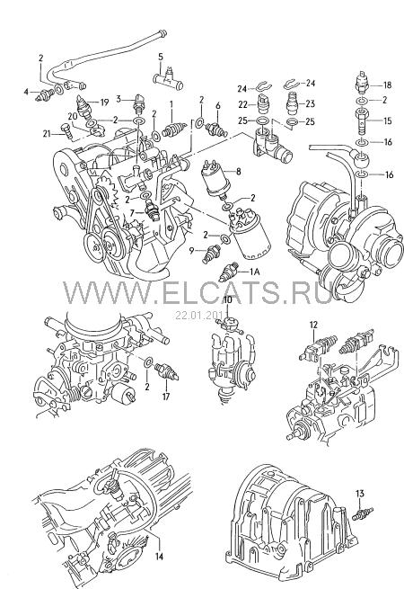

терморэле.jpeg [ 62.95 КБ | Просмотров: 6656 ]

#10     Re: плохо заводится нахолодную JN 22 янв 2011, 13:54
на1 картинке по стрелке-не датчик а просто ёмкость с подпружиненной мембраной для гашения пульсаций бензонасоса.
на2 картинке 22-термовременной датчик включения пусковой форсунки.этот датчик в зависимости то температуры определяет время работы пусковой форсунки(если всё ещё крутит стартер)ПФ в любом случае отключается вместе со стартером(датчик ограничивает время работы ПФ во время маслания стартером.
