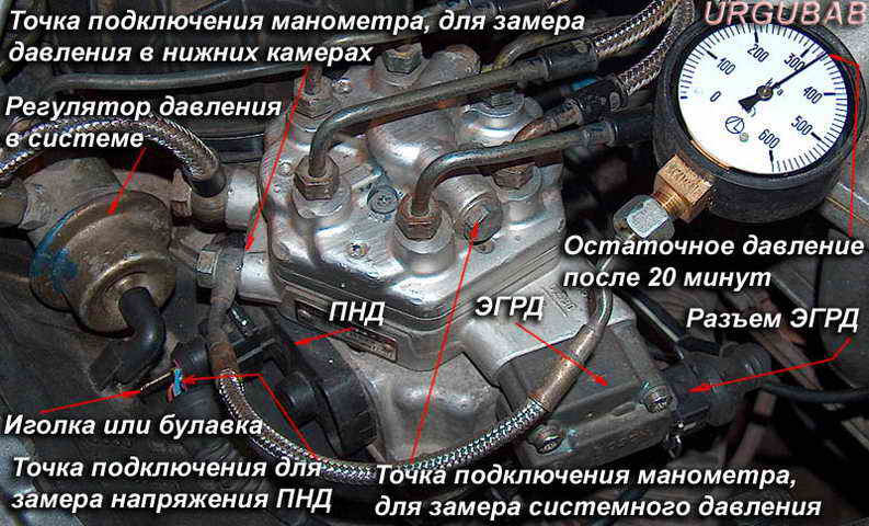

#13     Re: ЖРЕТ БЕНЗИН И ДЫМИТ ЧЕРНЫМ ДЫМОМ 18 апр 2011, 12:53
валера91 писал(а) :
А ЕЩЕ У МЯ ВЕНТЕЛЯТОР ОХЛАЖДЕНИЯ ПОСТОЯННО РАБОТАЕТ И НЕ ВЫКЛЮЧАЕТСЯ((
так быть может датчик контроля включения ударился? не помер, бо если бы помер то не включался бы, а так запало что-то в нем????
#14     Re: ЖРЕТ БЕНЗИН И ДЫМИТ ЧЕРНЫМ ДЫМОМ 18 апр 2011, 12:55
валера91 писал(а) :
что такое токЭГРД?
Электрогидравлический Регулятор Управляющего Давления... вроде бы так....
валера91:
валера91
Сообщений: 11
16 апр 2011, 00:11
#15     Re: ЖРЕТ БЕНЗИН И ДЫМИТ ЧЕРНЫМ ДЫМОМ 18 апр 2011, 12:57
он на воздушном фильтре стоит?
#16     Re: ЖРЕТ БЕНЗИН И ДЫМИТ ЧЕРНЫМ ДЫМОМ 18 апр 2011, 13:10
воть :) ;)
post-4518-1245091539.jpg [ 93.99 КБ | Просмотров: 5463 ]

спасибо большо))но кстати когда я снимаю фишку с ЭГРД НИ ЧЕГО В РАБОТЕ ДВИГАТЕЛЯ НЕ ИЗМЕНЯЕТСЯ ОН ТАК ЖЕ И РАБОТАЕТ КАК РАБОТАЛ,холостые плавают газу даешь дым столбом поднимается черный 15литров бензина хватает где то около 65км
