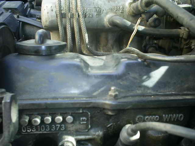

и еще... как точно определить какая у меня система впрыска и тип двигателя я всю движку облазил но там нет никаких буквенных обозначений только цифры.
или ожет есть у кого-нибудь ссылка, а то я все облазил , но не нашел
PIC_0164.JPG [ 41.11 КБ | Просмотров: 4977 ]
#2     Re: KE плохо тянет. Нужно ваше мнение 19 авг 2011, 19:34
На блоке серийный номер есть, перед этим номером буквы какие они у тебя ? Либо сфоткай полностью впрыск.

в свидетельстве о регистрации ТС должны быть буквы движка а также на наклейке за запаской под домкратом изнутри левого заднего крыла.

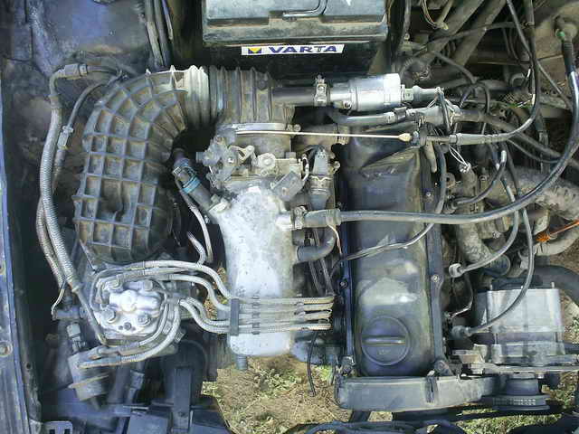

Спасибо всем завтра посмотрю. а вот фотка всей системы

Похоже на 3А..... но тогда это не 1.9...
По поводу проблемы, нужно диагностировать, давления, токи ЭГРД замерять...

Да и точно у меня ЗА(в техпаспорте посмотрел) но почему не 1.9 тогда? в паспорте написано что V=1964. Или я чтото путаю?
Значит система впрыска у меня КЕ-Motronic да?

Да и точно у меня ЗА(в техпаспорте посмотрел) но почему не 1.9 тогда? в паспорте написано что V=1964. Или я чтото путаю?Значит система впрыска у меня КЕ-Motronic да?
да [url=memberlist.php?mode=viewprofile&u=2114]zigic: это система ке мотроник, а обьем двигателя округляй это 2 литра...[/url]
