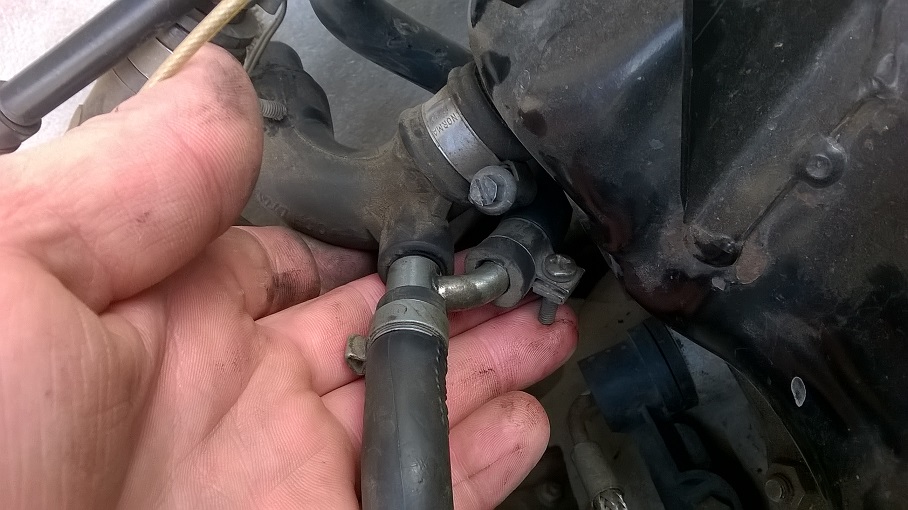

Привет всем!
Парни может кто подскажет что за клапан стоит под номером 3 в ссылке: http://www.elcats.ru/audi/Parts.aspx?Mdl=5b808ff3-b195-4cfe-a962-c6c02293a5a4&SubId=6C100110 ? У меня этой запчасти нет со времени покупки машины, вместо него "колхоз". Хочу вернуть все в исходное состояние, тем более без него, как мне кажется, проблемы с оборотами двигателя. Покупать в Экзисте жаба не велит, ценник такой, как-будто снята эта деталь с космического челнока.

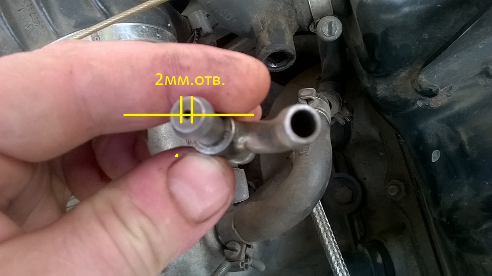

Вопрос в следующем: - в какую сторону стоит это дозирующее отверстие в данном клапане, в сторону от крышки к воздушному фильтру или от крышки к впускному коллектору. Если приложится фото этого, установленного на законное место, клапана - буду признателен. И вдогонку: Если сможете определить диаметр того отверстия внутри клапана - буду вдвойне признателен и безумно счастлив!!!

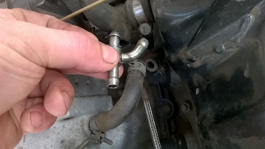

#3     Re: Клапан в системе вентиляции крышки головки 14 сен 2015, 21:04
Ну вот как то так.
WP_2015091.jpg [ 207.88 КБ | Просмотров: 16715 ]
WP_201509.jpg [ 203.71 КБ | Просмотров: 16715 ]
WP_20150912_002.jpg [ 194.09 КБ | Просмотров: 16715 ]

#6     Re: Клапан в системе вентиляции крышки головки 14 сен 2015, 22:53
Ай, да СПАСИБО, Сергей!
А в этом резиновом тройнике ничего нет? Интересно почему его тогда в Экзисте называют корпусом клапана?
В общем прояснилось и в голове сложилось, теперь буду на практике пробовать...
Еще раз спасибо за помощь!!! :)
#7     Re: Клапан в системе вентиляции крышки головки 14 сен 2015, 23:03
думаю это корявость перевода ,ничего внутри нет ,кроме дырки....
