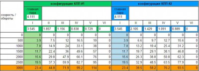

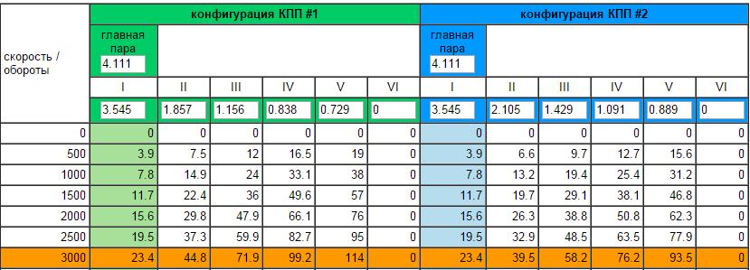

MrRomol67 писал(а) :
Вот я и задаюсь этим вопросом: на 5- 3000 об.- 115 км\ч - это нормально?
У меня так же примерно, считаю это нормальным. А какую скорость на этих оборотах ты хочешь получить?
CGT наоборот короткая, то есть скорость на тех же оборотах будет меньше
gears.JPG [ 61.11 КБ | Просмотров: 9559 ]

#8     Re: Замена МКПП... 15 фев 2015, 11:56
Вот спасибо, за таблицу! Теперь все ясно. Значит по машине норм, ине надо изобретать велик. Еще раз премного благодарен!!!
