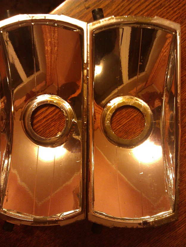

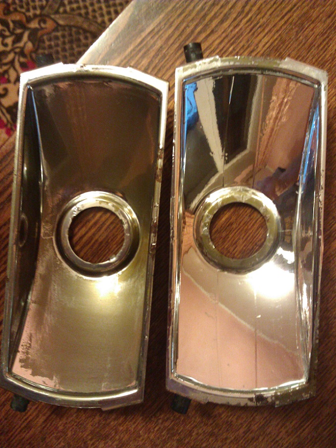

Достал уже тусклый свет испускаемый моими туманками .В автопапе были куплены новые стекла и успешно применены к ПТФ ,но посмотрев на отражатели со скорбью понято что им пора на свалку или.....После долгого изучения инета ,стало ясно что хромирование отражателя сопоставимо с покупкой новых ПТФ . В продаже имеются в основном ДЕПО ,но судя по основной оптике ждать многого от ПТФ не приходится. В том же инете была найдена пленка avery polyester films с рабочей температурой +150 по цельсию . Было обзвонено с десяток рекламных контор ,и вот уже волоку домой 1м пленки за целых 305р . В течении получаса отражатели вытащены ,промыты .обезжирены ,просушены . Еще за 40 мин. получилось вот так :

Я пробовал клеить пленку. Становится лучше, но все равно не то....!!! Только профессиональное восстановление, или хромирование, или вакуумное напыление алюминия!!!
Кстати хромирование оказалось не такой простой процедурой, несколько месяцев занимался проблемой, искал информацию и разговаривал с различными фирмами. Хромирование отражателей требует изготовления электрода специальной формы, и все ради одной цели, обеспечить равномерное распределение тока по поверхности!!! Иначе равномерного хромирования всей поверхности не получиться!!! Но даже если и изготовить электрод, все равно необходимо гальванику делать несколько раз, в промежутках надо полировать полученный слой хрома, который лежит на подслое меди. А как отполировать отражатель внутри если толщина хрома микроны??? Задача не простая. Поэтому отказался от затеи хромирования. Остается только алюминий в вакууме, тем более что данная технология довольно распространена, а значит и более доступна!!!
