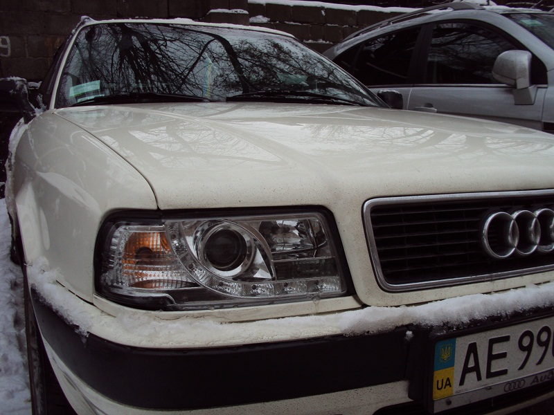

#10     Re: Какая оптика в личико боченьки лучше??? 01 июн 2013, 21:09
Пользую вот такие как на фото, уже год где то. Особого восторга нет, хотя лучше чем старые штатные, они свет дают пучком (линза есть линза), а по сторонам ничего не видно. Штатные новые будут лучше, они дают рассеянный свет, но.......но...... это только в случае - отражатели должны быть зеркалом, стекла новые или отшлифованные и плюс разгрузочные реле на фары. Вообщем решил, буду восстанавливать отражатели вот по такой технологии http://avtofarka.com/, стекла уже есть, и возвращать штатные на свое место.
