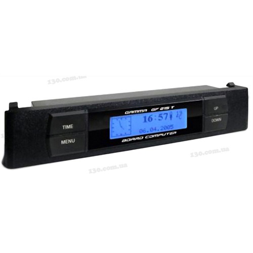

В общем тема старая но я расскажу ;) и захотел поставить его на карбюратор. Причем мне все твердили работать не будет! Но я упертый
Комментарий к файлу: Вот такой девайс купил в далеком 2010 году
320.jpg [ 19.93 КБ | Просмотров: 9077 ]

брал за 350 грн. (40 баксов где то) там провода у каждого свое предназначение +,-, в бак, на зажигание, на датчик скорости все практически от приборки брал

Здорово. Конечно 2010 год уже давно минул. но всё же напиши марку этого чуда.
И еще вопрос - как его калибровал? Или оно не нужно? По идее все БК работающие от датчика уровня топлива требуют калибровки... и самая неприятная особенность в том что у нас (у меня лично) датчик не линейный - у меня медленнее всего расходуется во второй четверти показометра (т.е. вторая четверть по объёму - большая), правда возможно не датчик виновен а сам показометр такой...
там настройка есть то есть заливаешь полный бак на компе ставишь 70 л. и гатаешся до 5 литров и потом установка завершена врет максимум на 1 л.
