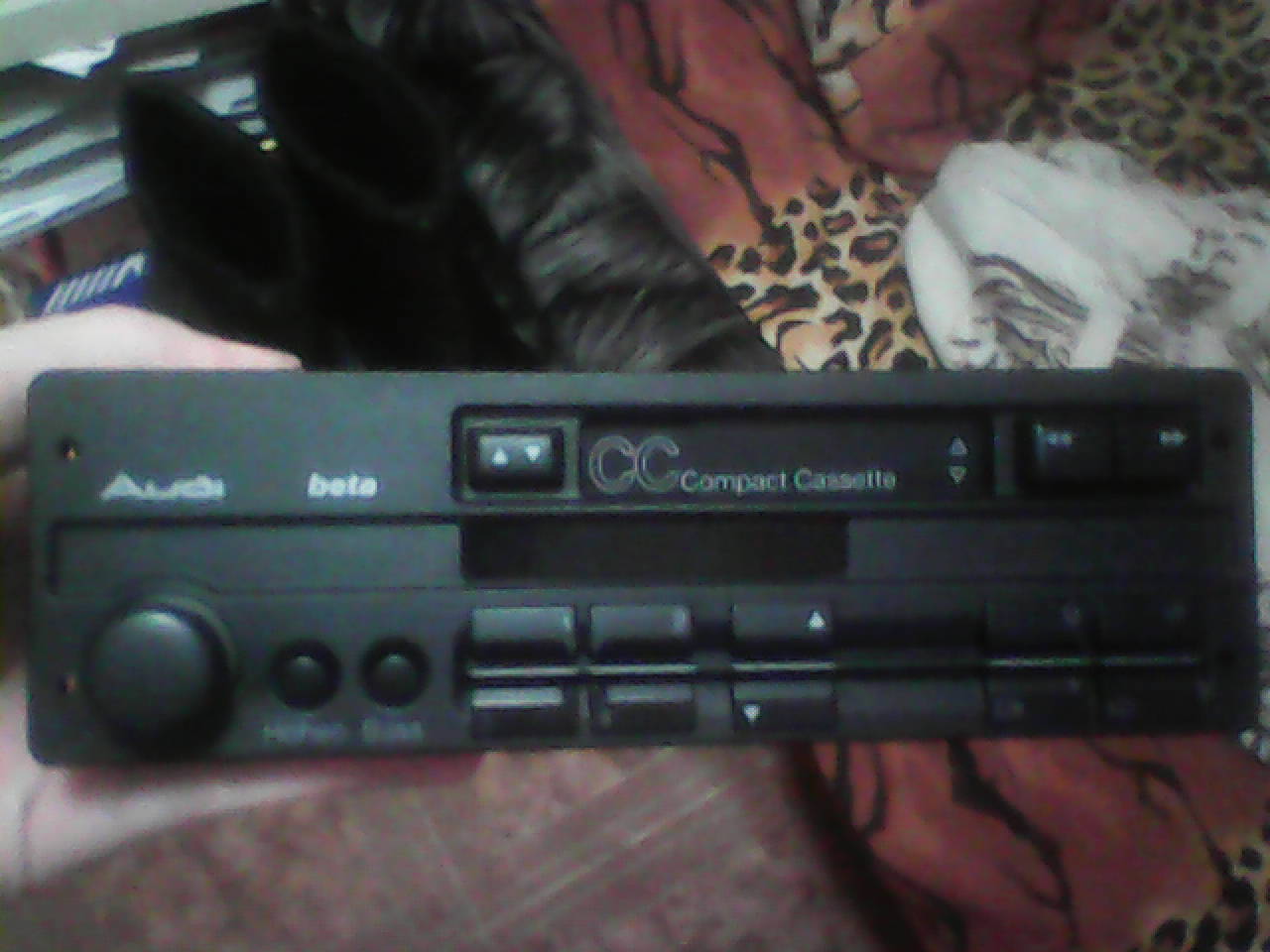

1 пункт. Имеем штатный мафн Ауди Бета (блаупункт), взят на разборке за 500 рублей. Состояние практически магазинное.
для тех кто собирается написать, что то типа "нафиг этот хлам, выбросьте его в помойку, раритет и т.д."… сразу сообщаю — до него стоял 53-й Альп.
01.jpg [ 93.02 КБ | Просмотров: 8906 ]

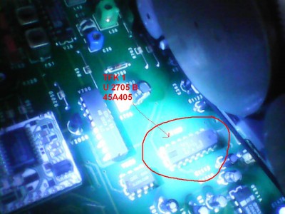

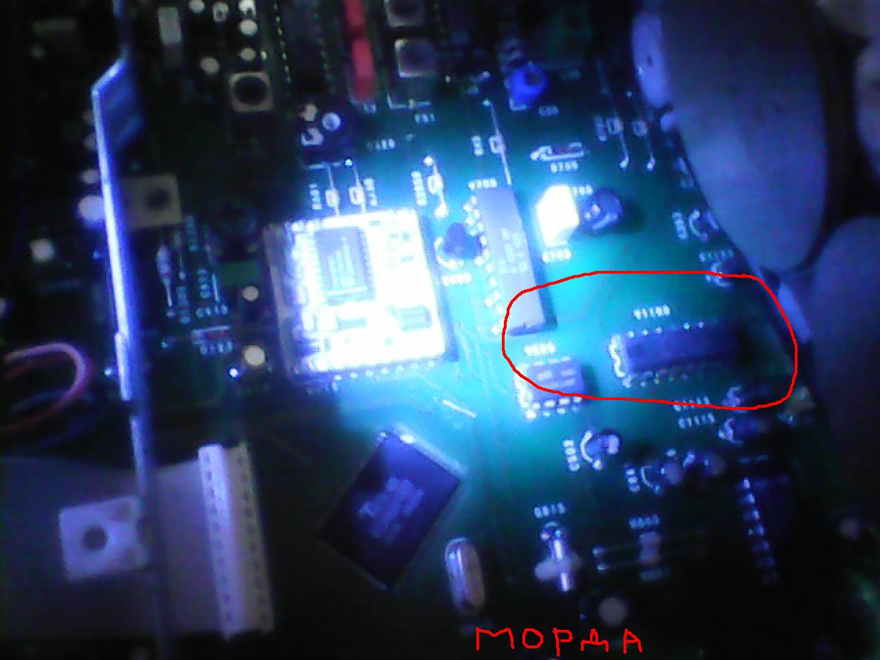

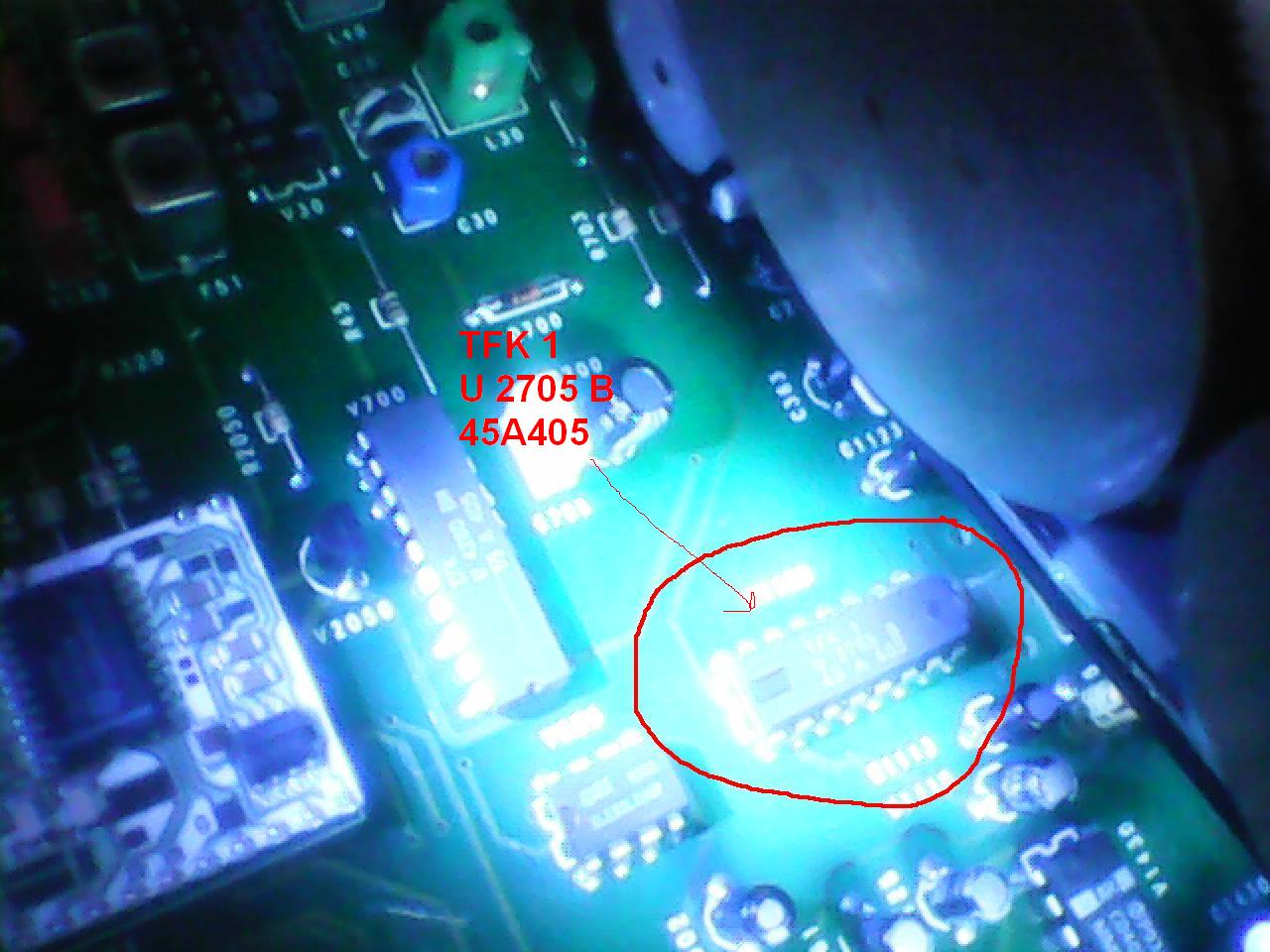

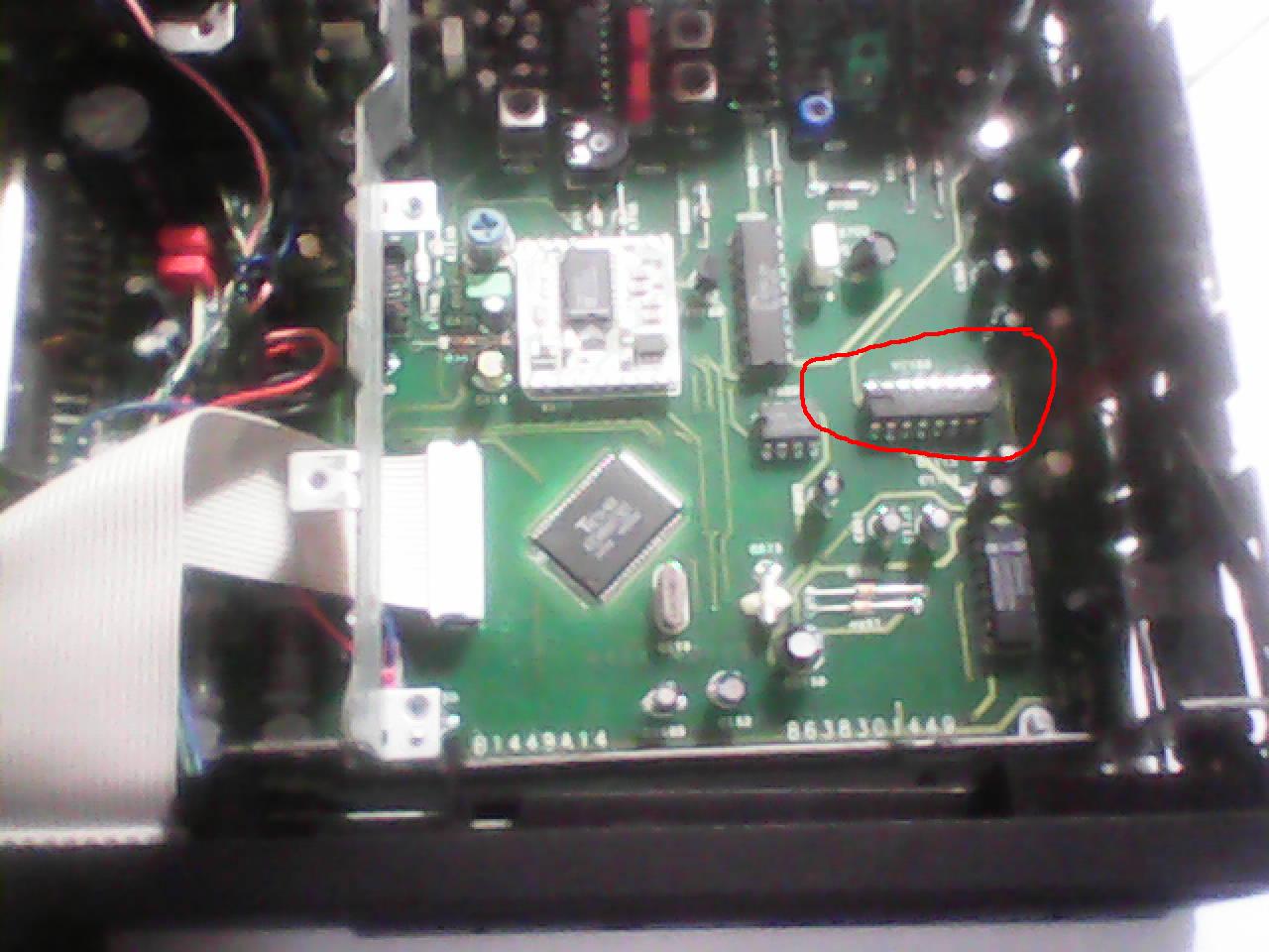

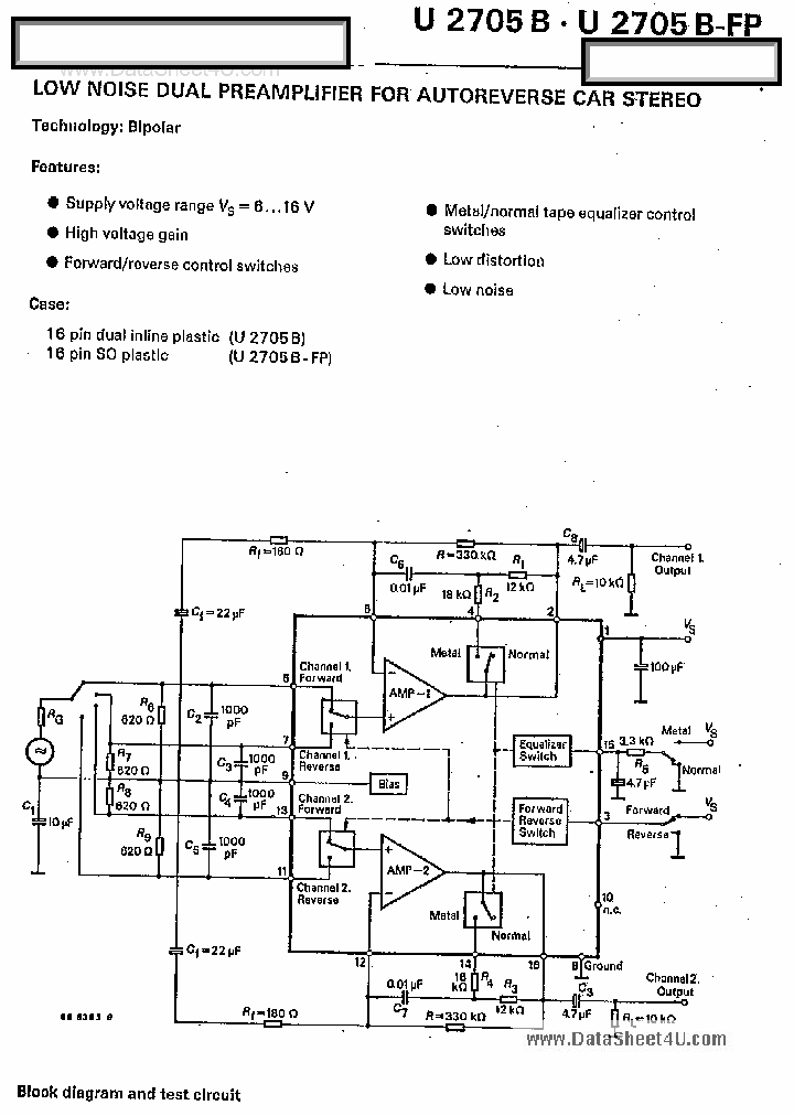

3 пункт. Разбираю мафн. Снимаю переднюю и заднюю крышки. Ищу предусилитель мафна. Зеро (((( Тогда снимаю лентопротяжный механизм. Ага! Под ним есть несколько микросхем! Гуглю их номерки. По датащит выясняю что искомая деталь — "TFK 1 U 2705 B 45A405"
Вот ея схемка
u2705b_272996.gif [ 22.68 КБ | Просмотров: 8905 ]

а вот он в натуре
04.jpg [ 117.95 КБ | Просмотров: 8905 ]
03.jpg [ 123.49 КБ | Просмотров: 8905 ]
02.jpg [ 98.81 КБ | Просмотров: 8905 ]

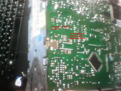

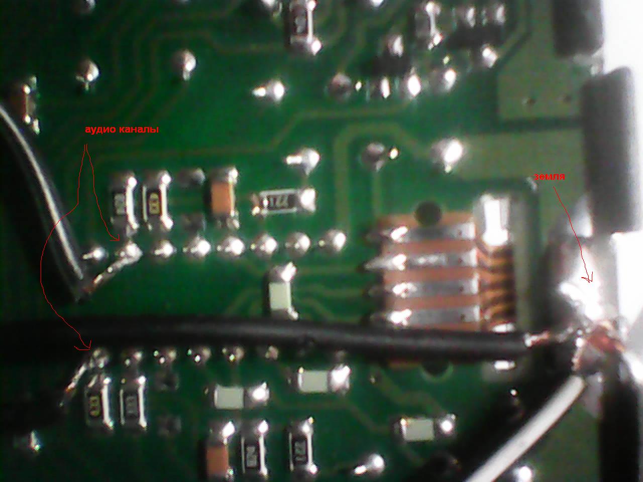

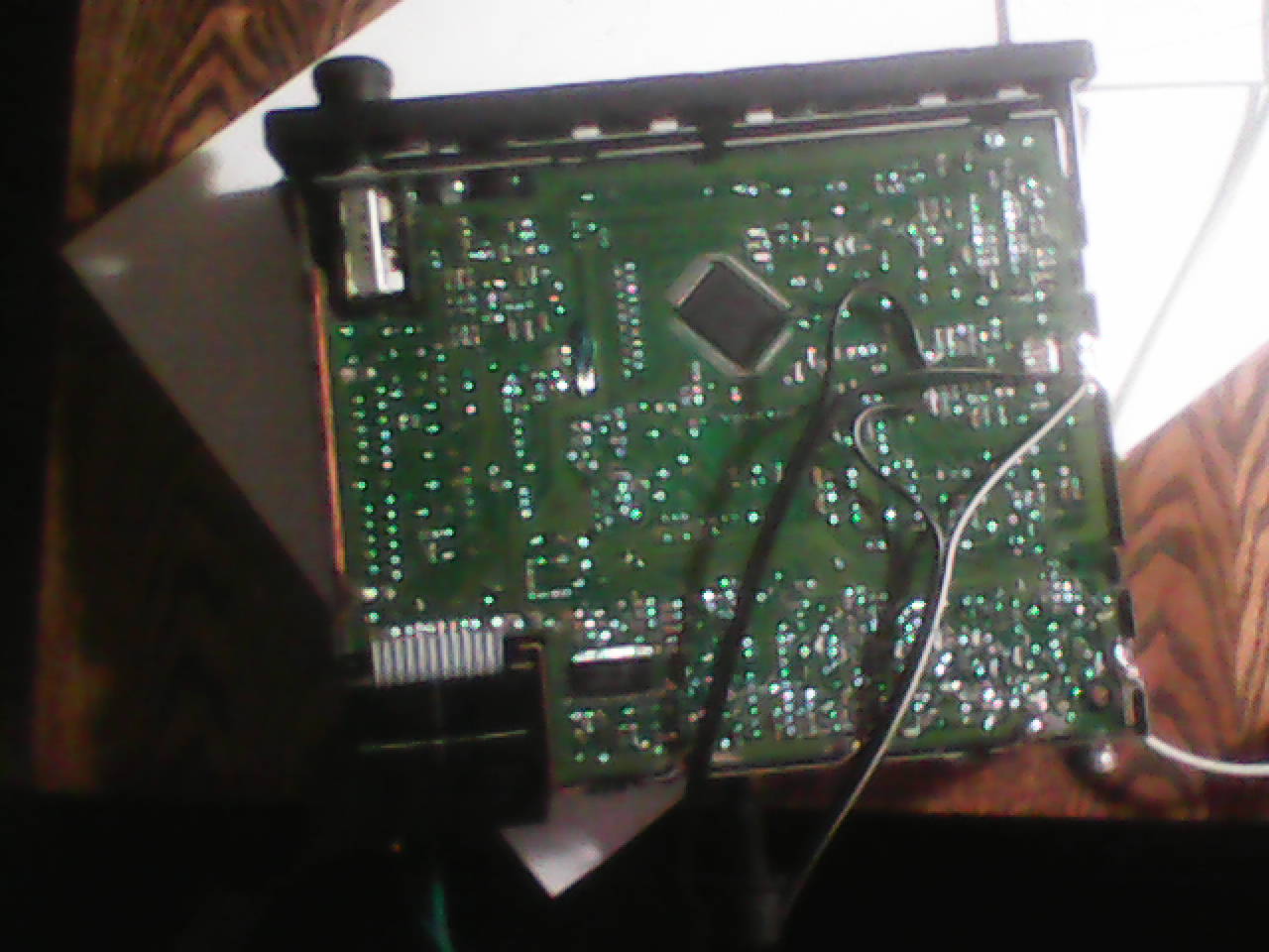

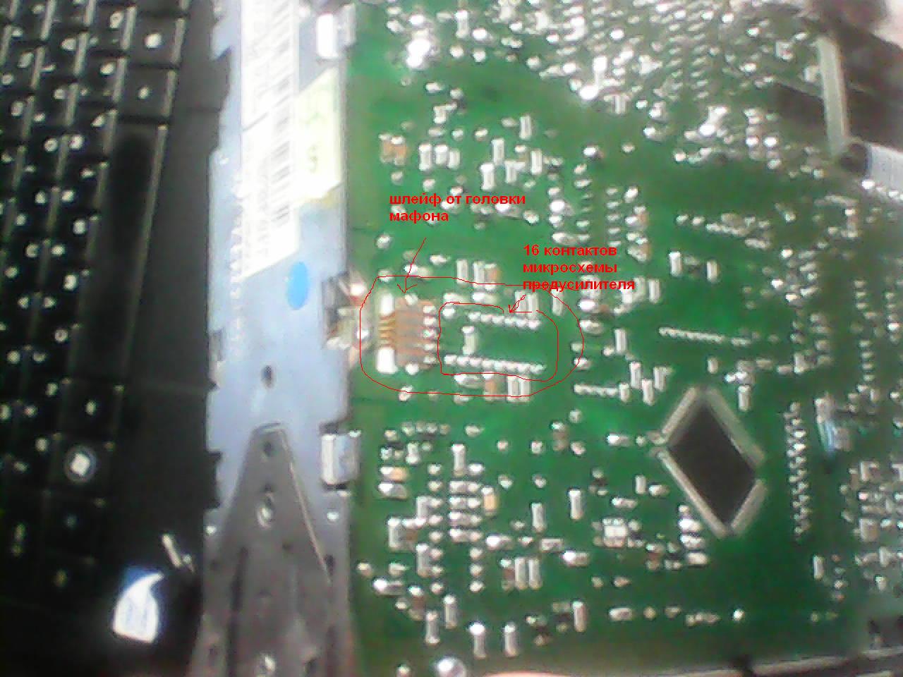

4 пункт. По датащит и методом анализа и тыка, выясняем, что подключатсо надо на ножки 2 и 16 (аудиоканалы) и ножку 8 — земля.
С обратной стороны мафона это и делаем.

5 пункт. Шлейф головки магнитофона я отрезал. Минусовой провод от моторчика магнитофона — отпаяли.

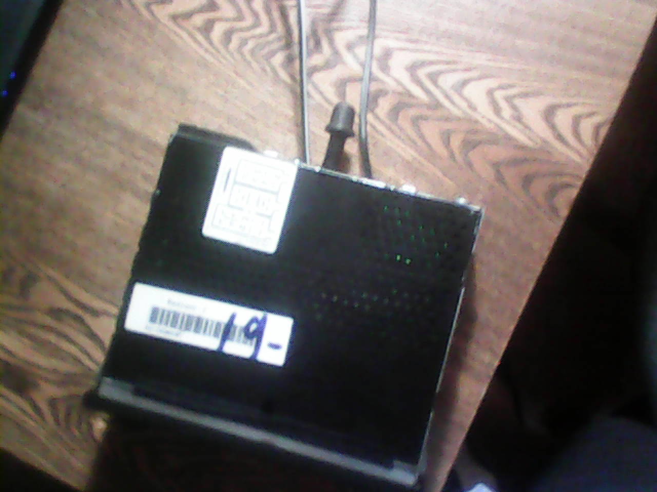

7 пункт. Выпускаем хвосты на волю и собираем мафн.
08.jpg [ 96.33 КБ | Просмотров: 8905 ]
