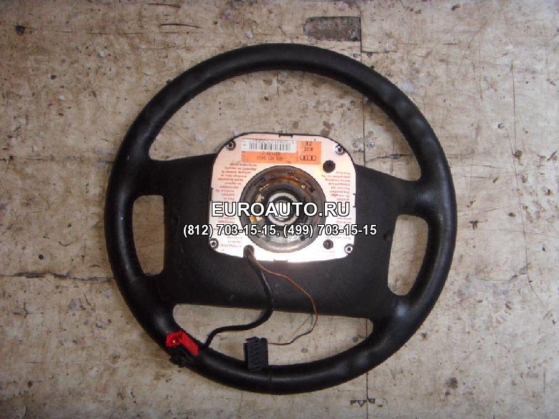

#6     Re: Грядет замена руля 20 авг 2012, 19:16
нет, без подушки: вот такой -
в рублях думаю 500 за еденицу)))

#9     Re: Грядет замена руля 23 авг 2012, 21:56
Oberon писал(а) :
хотя не знаю... работают ли после стольких лет они...
На средней стойке машины с падухой написано что падуху стоит заменить спустя 15 лет с момента её изготовленя (там указана конкретная дата)... увы но даже у машины 1996года эта дата уже прошла в 2011году... На заднем стекле многих ранних В4 да и не только В4 было написано - 10 лет гарантии от сквозной коррозии... но что удивительно уже время подходит к 20... а Ауди в решето так и не не хотят превращаться...
Я не знаю что может испортиться в падушке за 15 лет... но т.к. это связано со здоровьем производителю всё равно пришлось придумать срок годности... А вот если падуху не ставить на машину с падухой - то она сразу же даст о себе знать красной надоедливой лампой... которую некоторые выворачивают... но это же не решение проблемы ;)
Владимир - конечно же ищи руль с падухой... они немного отличались 94-95году - но в основном формой колечек и может чуть выпуклостью и помойму типом болтов крепления падухи в руде - 6гранники / звёздочки (и то не факт)... Если рули одинаковы... то при желании тебе достаточно добыть только основу руля... часовую пружину и падуху можно переставить от своего...

#10     Re: Грядет замена руля 23 авг 2012, 22:12
В 94-95-м году уже шли рули с вынесеным шлейфом-кольцом(как то так), и соответственно кожух подрулевой должен быть другим, ведь и торпеда тогда уже изменилась...
