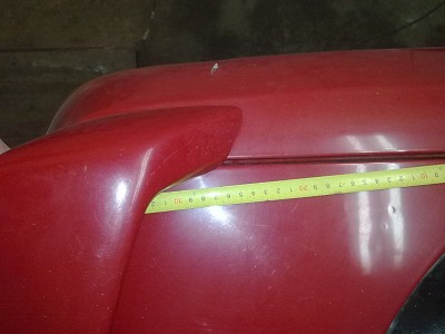

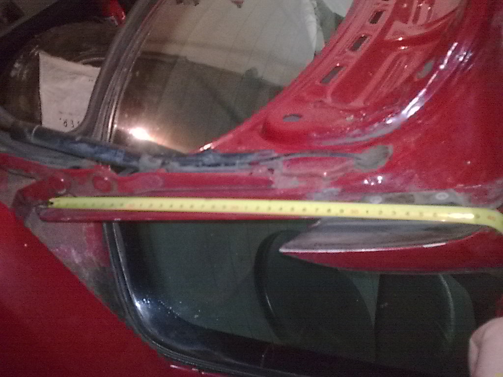

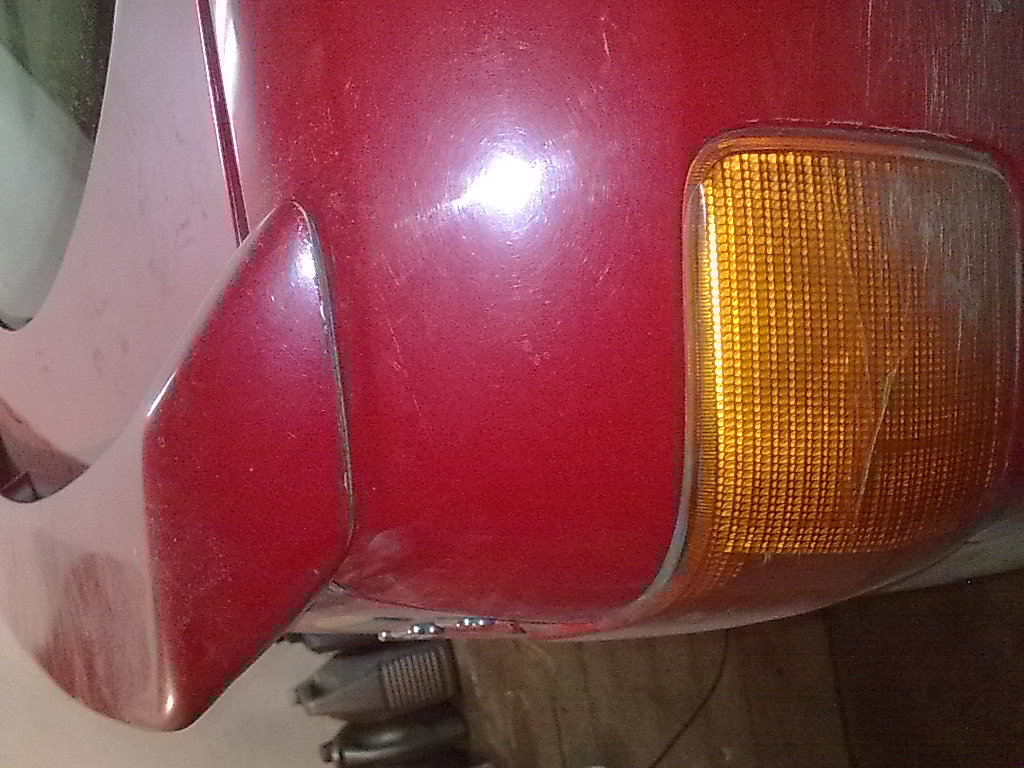

#5     Re: Крепление спойлера 19 апр 2012, 22:19
вот,надеюсь поможет:
19042012047.jpg [ 132.89 КБ | Просмотров: 6025 ]
19042012046.jpg [ 162.8 КБ | Просмотров: 6025 ]
19042012044.jpg [ 185.47 КБ | Просмотров: 6025 ]

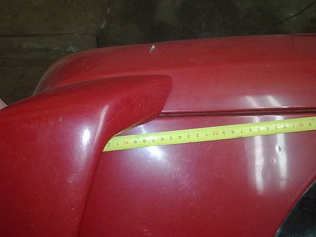

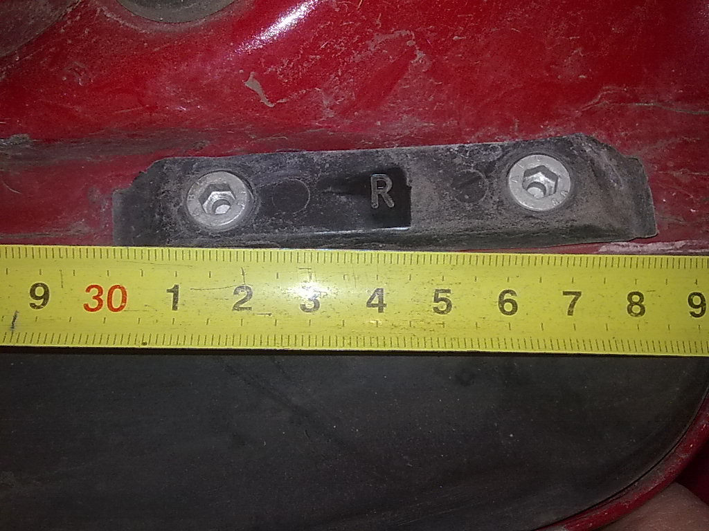

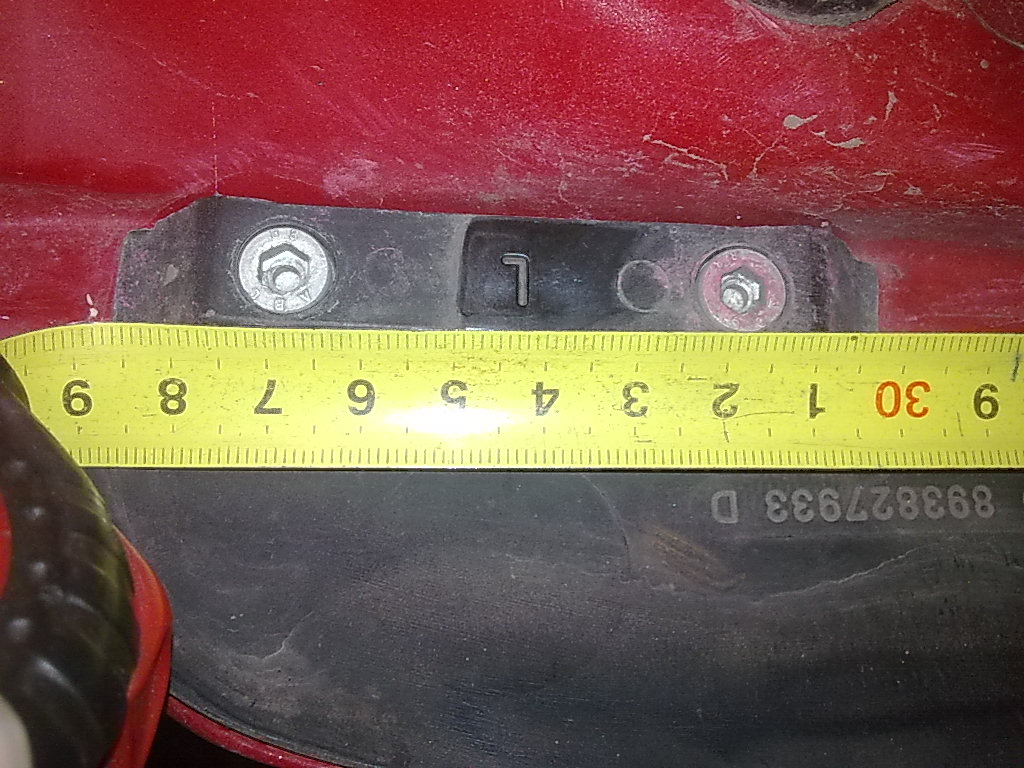

#6     Re: Крепление спойлера 19 апр 2012, 22:21
и еще чуть
19042012049.jpg [ 174.15 КБ | Просмотров: 6025 ]
19042012048.jpg [ 128.06 КБ | Просмотров: 6025 ]

Сергей спасибо огромное я думаю этих размеров мне будет достаточно. А можно еще сфотографировать, если не трудно, места крепления средних ножек, чтобы представлять куда они должны попасть.
#8     Re: Крепление спойлера 22 апр 2012, 19:32
снизу в крышке есть 2 круглых отверстия(остальные фигурные) болты попадают прямо по центрам этих отверстий.
