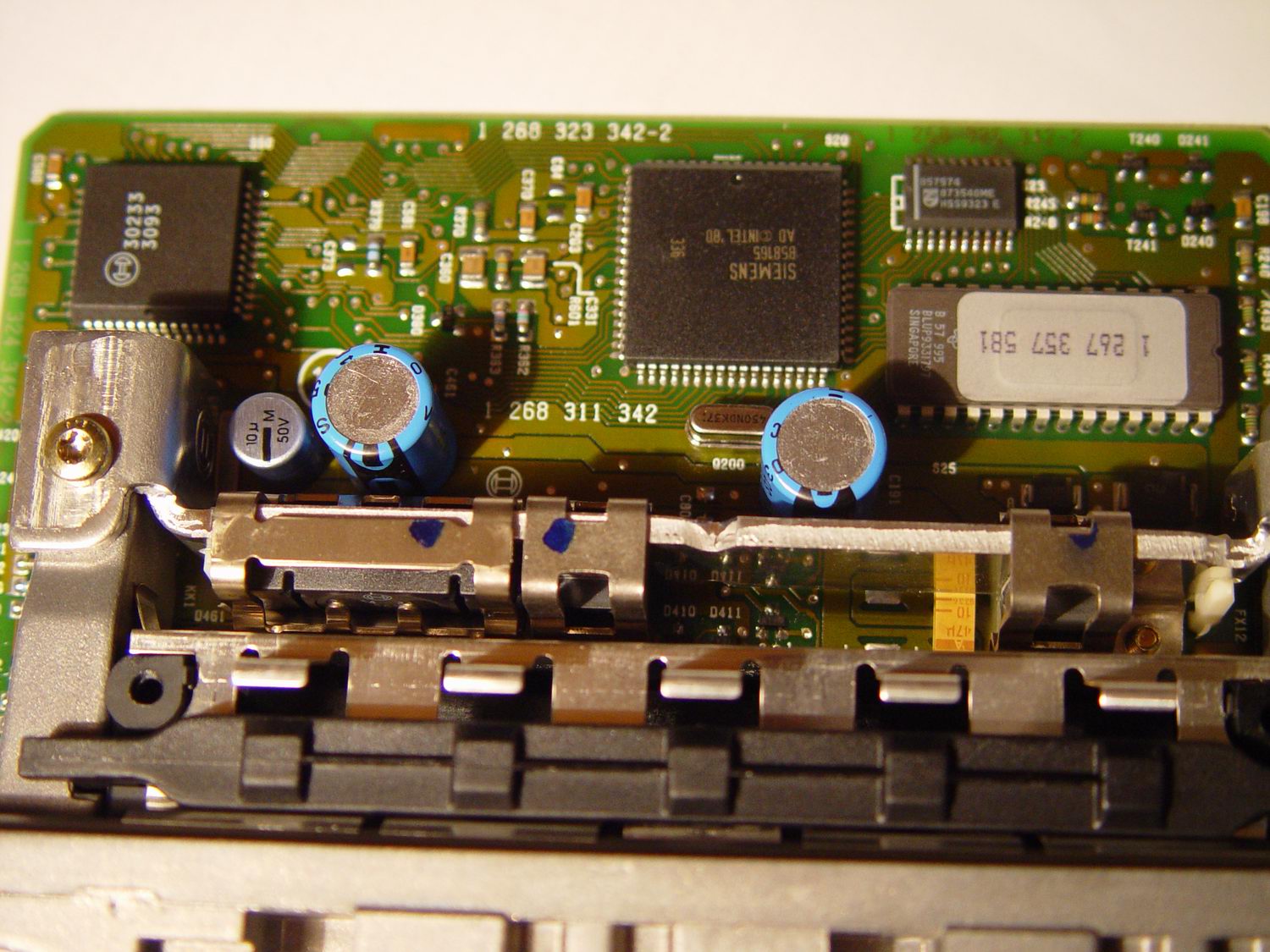

Вторая проблема находится уже внутри ЭБУ - микросхема памяти там УФ-ППЗУ (PROM) - т.е. для ее очистки нужно снимать наклейку и выдерживать в ультрафиолете - без этого программу не изменить... даже если бы кто и решился программировать данные (адаптационные) в оперативной памяти - то это все до первых проблем с АКБ...
Едем дальше - выпаять микруху, припаять кровать и подобрать аналог - вообще не проблема - там довольно обычная микросхема памяти (при большом желании можно подобрать аналогичную EEPROM - и не заморачиваться с УФ) {НАСТОЯТЕЛЬНО РЕКОМЕНДУЮ НЕ СТИРАТЬ РАБОЧУЮ ЗАВОДСКУЮ ПЗУ А РАБОТАТЬ НА НОВОКУПЛЕНОЙ}...
Собственно кто хочет заглянуть внутрь мономотроника но не хочет/боится возится с его извлечением из-за печки:
На обратной стороне только пассивные компоненты, ближе к низу на планке-радиаторе силовые ключи, слева какаято хитрая микруха от дяди Боша - хз, посередине - микроконтроллер - можно сказать микроЭВМ, справа вожделенная микруха памяти
МАРКИРОВКА
B 57 995
в каталогах боша значится как EPROM TMS27C256
Как я пнимаю у нее множество аналогов как из советских микросхем так и из импортных - так что найти аналог не будет проблем (например вот такие 27c256, 29c256, W27C512-45) ЕСЛИ Я НЕ ПРАВ - ПОПРАВЬТЕ....
НУ СОБСТВЕННО ЧТО ОСТАЛОСЬ - ВЗЯТЬ ПАЯЛЬНИК И СВЕРНУТЬ ГОРЫ!!!!
Но дальше я не ходил, флэшку не выпаивал... Программа WinOLS не понимает наших мозгов и соответственно с ее помощью выделить карты и править целенаправленно их не получится... так что придется запастись дезассемблером и сделать немцев:)
