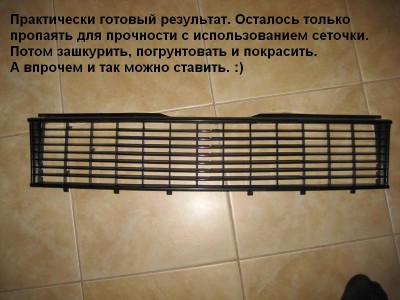

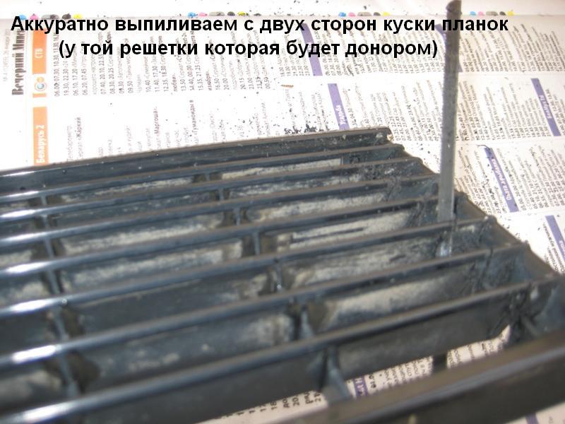

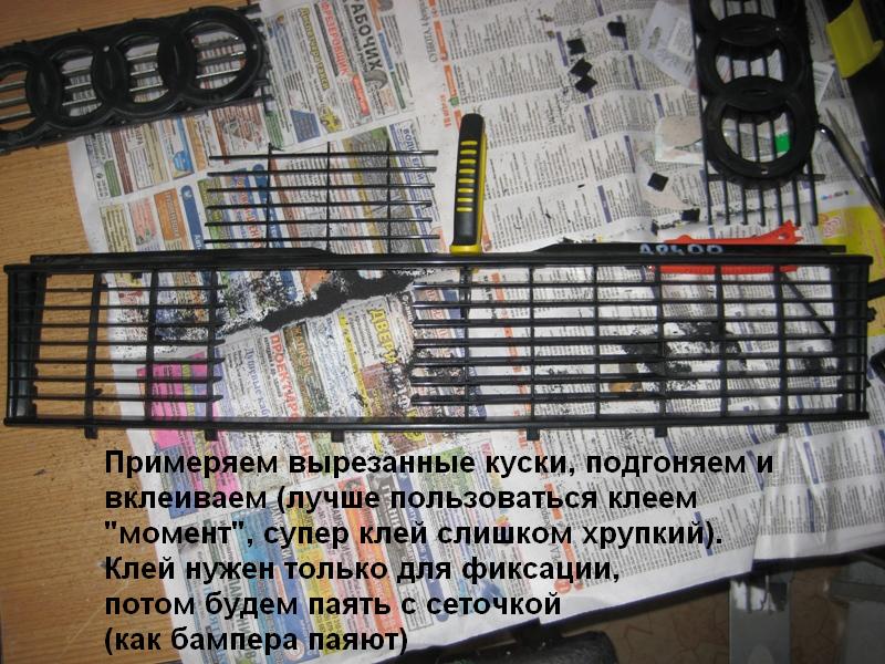

Решил сделать решетку своими руками. Вот что получилось.
1.JPG [ 98.37 КБ | Просмотров: 6810 ]
2.JPG [ 76.16 КБ | Просмотров: 6810 ]
3.JPG [ 60.1 КБ | Просмотров: 6810 ]

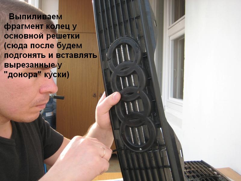

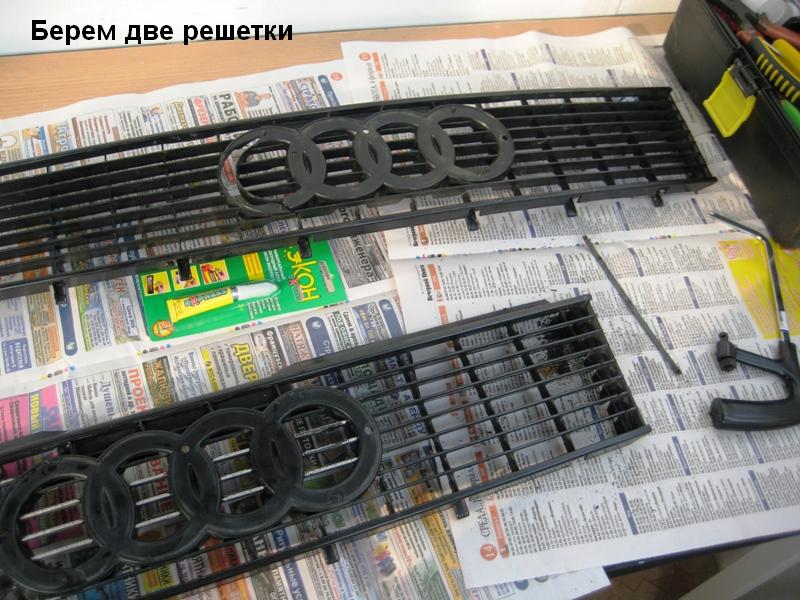

продолжение.
4.JPG [ 121.09 КБ | Просмотров: 6808 ]
5.JPG [ 67.47 КБ | Просмотров: 6808 ]
