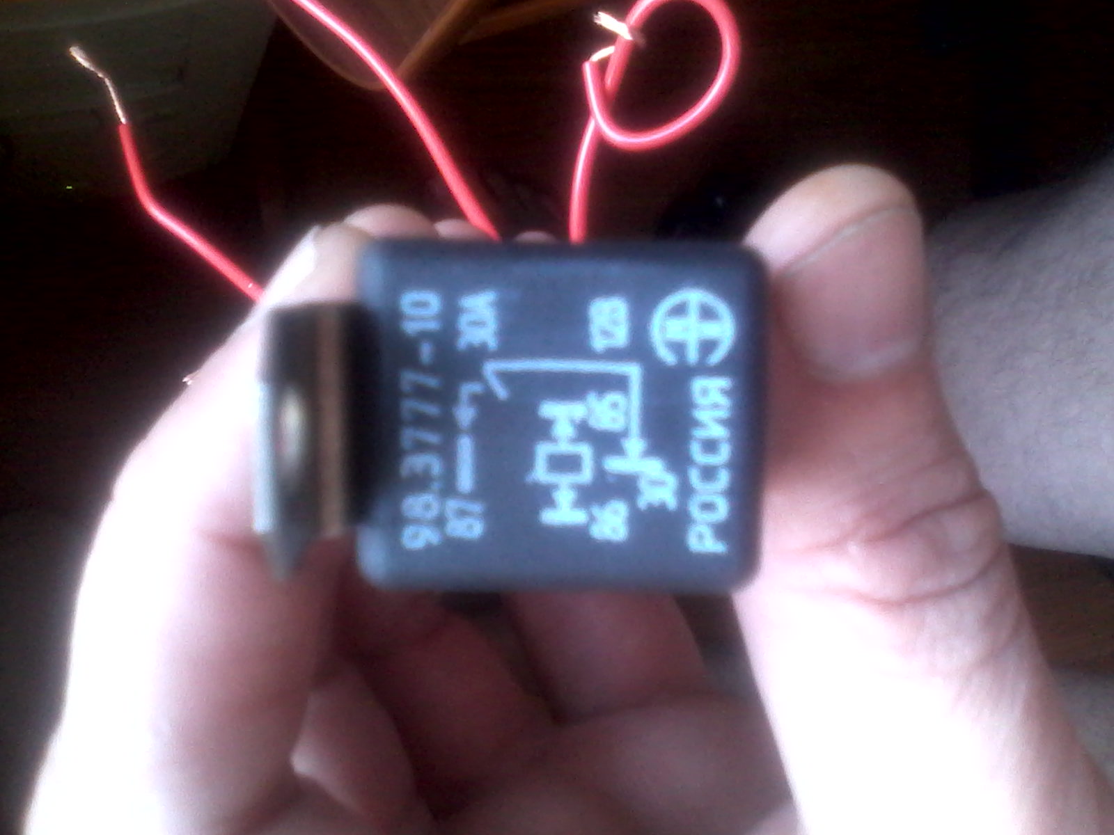

Прошу помощи у электриков. Магнитола с экраном 5 дюймов с входом для камеры заднего вида. Выписал камеру с Китая, с проводами и т.д. протянул провода под порогом в магнитоле тюльпан видео от камеры воткнул в гнездо. и проводок управляющий (там тоже спецпровод). сзади штекер с проводами на саму камеру и два отвода красный к плюсу чёрный к минусу, По форумам полазив, все подключают к лампе заднего хода, но у многи проблемы (то рябь, то ещё чтото) советуют плюс подключать через реле. Камеру я благополучно сжёг, перепутав полярность на проводе лампы заднего хода - коричневый посчитал как красный плюс а синенький как чёрный минус :evil: . Заказал новую камеру. Подключал без реле просто к лампе заднего хода, с отключенной из штекера камерой, да и подключенной тоже -- вроде правильно подключил, т.к. при включении задней скорости на экране отрубается то что там было (видео или муз0 и на чё1рном экране пишет что нет сигнала с задней камеры (по английски).. НО на ходу при движении вперёд при нажатии на тормоз на секунду выскакивает тоже самое сообщение (что нет сигналас кам. задн. хода). Вот и думаю подключить реле, может исправит положение. Реле купил жигулёвсое простое 4 контакта. Как его подключить к проводам лампы заднего хода?
IMG_20120130_161032.jpg [ 183.86 КБ | Просмотров: 9314 ]

Да оно там вроде как и не нужно, а так вообще 85 на минус, например, 86 плюс от лампы заднего хода и замкнется силовая линия 30 и 87, на 30 плюс от куда либо а к 87 плюсовой провод самой камеры.

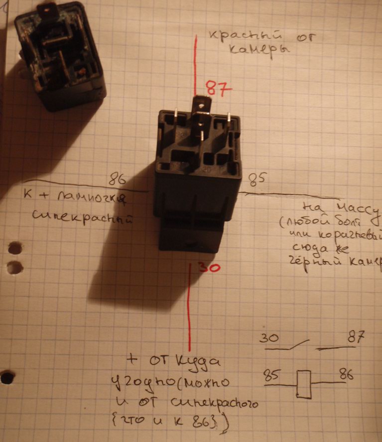

О теперь чуть понятнее (я думал уже вторая пришла и выдаёт такие чудеса... я подумал что вход на мафоне помер)... Но правда я пока не понял как связан тормоз и задний ход... тормоза же у нас в поворотах... а задний ход в крышке багажника.. плохая земля... но всё же странно
Добавил картинку (средний контакт не обязателен - у тебя его не должно быть как и на другой релюхе).... по моим схемам на лампы ЗХ идет синекрасный - может у тебя не так.....
PS
Ребята так же верно предложили разрывать не + а минус... см. сам
Комментарий к файлу: Надеюсь поможет
P1310031.JPG [ 91.72 КБ | Просмотров: 9217 ]
