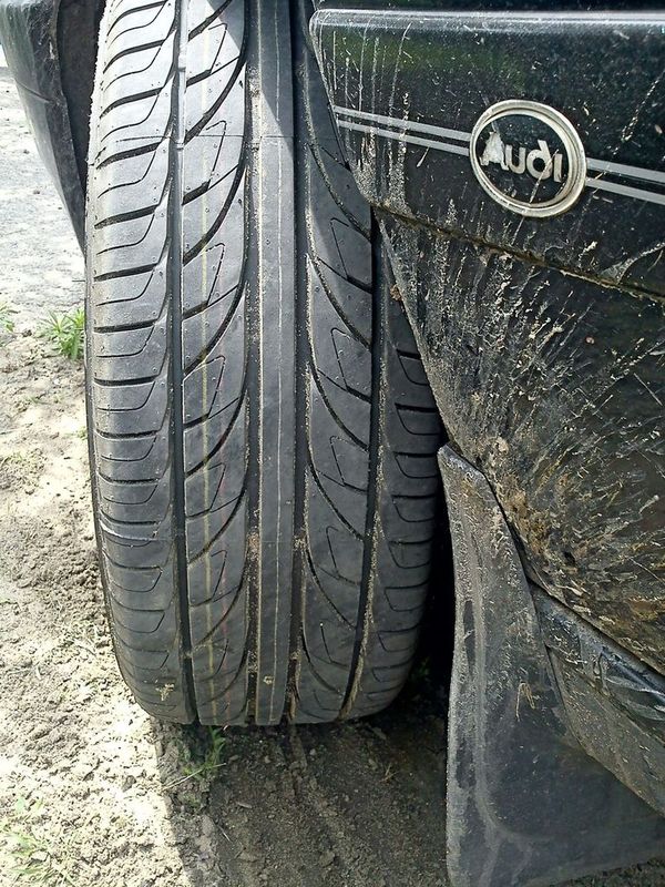

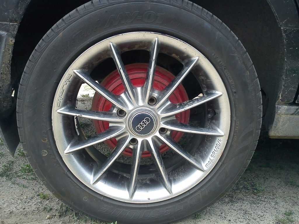

#3     Re: резина на 15 22 июл 2011, 18:47
195 / 55 R15 Bridgestone Sports Tourer MY-01 я себе поставил и радуюсь) мягче чем была перед этим (Kleber 5 сезонов откатала, от зимы до зимы и стала дубовой, а была тоже мягкая)
на самом деле по высоте 60-ая резина нормально себя чухает между арками) у меня зимняя Gislaved Nord Frost 3, 195 / 60 R15 то она не шархает нигде... так что по высоте 60-ую свободно можна ставить....
