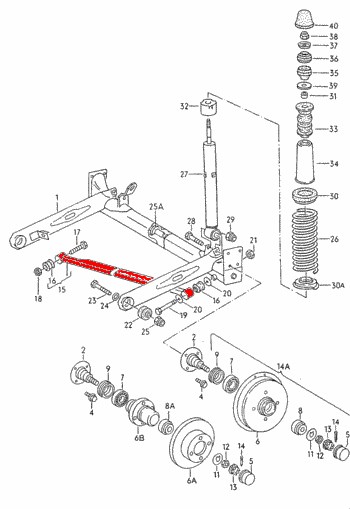

Вот интересует такая вещь. Существует ли в природе задний стабилизатор на бочку не кватро, ну то есть сзади балка?

Hetkellinen писал(а) :
задний стабилизатор
Вот.он.только.называется.поперечная.реактивная.штанга.под.№5
И вот на картинке выделен красным
Стабилизатор задний.jpg [ 35.01 КБ | Просмотров: 6210 ]

#3     Re: Задний стабилизатор 21 июл 2011, 16:45
Нет это реактивная тяга или тяга панара она служит для предотвращения поперечного перемещения балки ,а стабилизатора на моноприводной бочке сзади нету

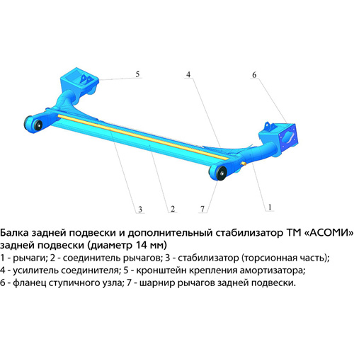

Тяга панара как вы ее называете никаким стабилизатором не является 100%,
:lol: Ну рассмешил, а чем она является???? даже её название говорит само за себя "Реактивная тяга" что само по себе противодействие, тоесть стабилизация.
Посмотрите на схему ребята и скажите как инженеры где бы вы поставили СТАБИЛИЗАТОР на зависимой или даже полузависимой подвеске.
Про независимую речь не идет.
Цитата:
Задний стабилизатор без правильного подхода облегчит путь вашему авто на крышу в обочину
Был у меня Ниссан санни с независимой задней подвеской, так вот одно время я на нем ездил без стабилизатора и нормально только крены болие были в поворотах, конечно с стабилизатором движение по кривой устойчивее.
ВОТ http://vaz-manual.narod.ru/tuning-2110/18-12.htm таккое устройство кроме как расходы кошелька не чего не дают, ну разве что немного добавит жесткости балке. Никакой стабилизации он не дает по крайней в том виде как на независимой подвеске.
В нашей подвеске вот такой стабилизатор предусмотрен как на картинке ЖЕЛТЫЙ.
задняя балка.jpg [ 66.65 КБ | Просмотров: 6158 ]
