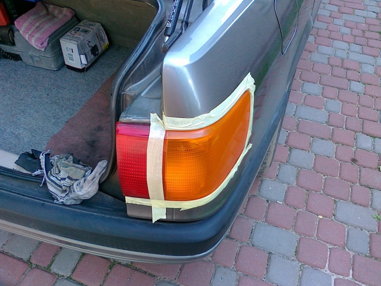

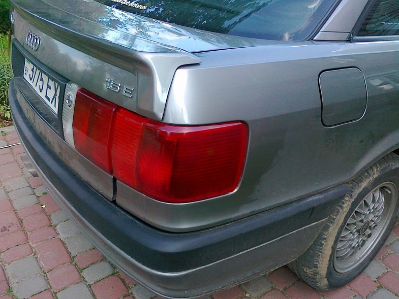

Собственно надоело ездить с оранжевыми поворотниками. Решил затонировать в красный. Купил баллончик специаоального лака красного для тонировки фар. Обклеил место тонировки (тонировал не снимая с машины, потому как фонари на герметике) прошелся наждачкой №600 для лучшего сцепления, потом обезжирил и нанес тоненький слой лака. Результат и работа на фото. http://photo.qip.ru/users/zmei26/115924088/144049533/
Комментарий к файлу: До
До.jpg [ 166.34 КБ | Просмотров: 6960 ]
Комментарий к файлу: После
после.jpg [ 154.42 КБ | Просмотров: 6960 ]

:good: красота
#3     Re: Затонировал задние поворотники 12 июл 2011, 12:46
молодец!!!!симпотично смотриться!!!!как американка :)

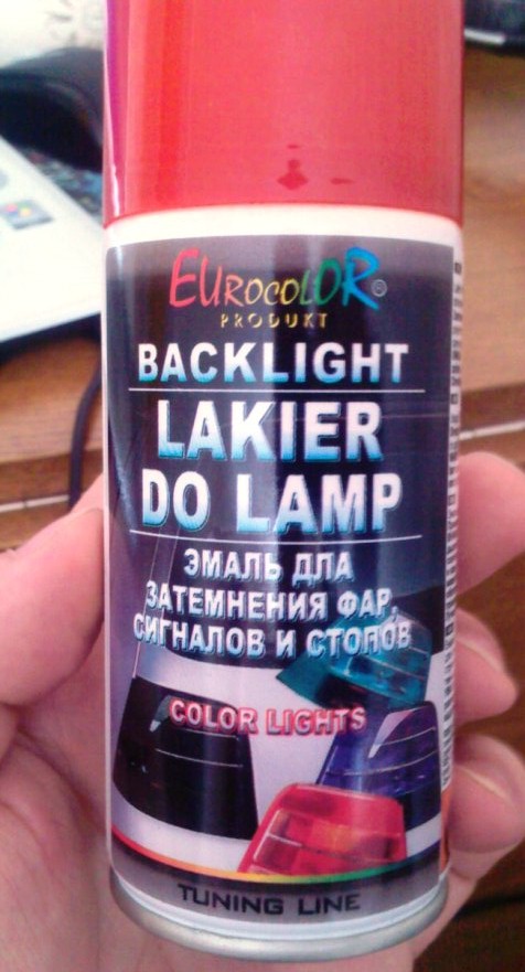

что за лак как называется,где купить?
Лак специальный для тонировки «EUROCOLOR», красный в маленьком баллончике 150мл. Покупал на рынке у людей которые краской торгуют.
К сожалению фотка не сохранилась. Может Женя [url=./memberlist.php?mode=viewprofile&u=57]Ewgen57:[/url] выложит фотку у него есть, я ему скидывал раньше.
Вот точно такой только красный.
http://www.auto-papa.ru/index.php?productID=8433
