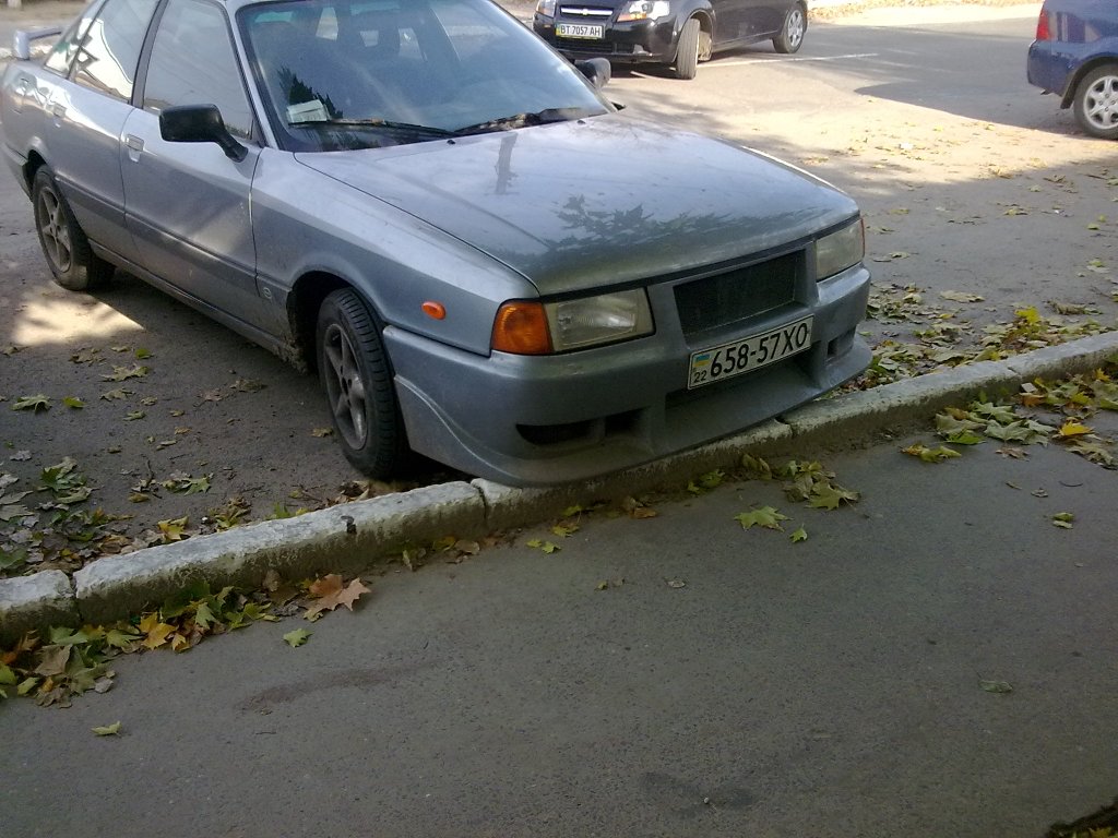

#10     Re: Резинка на капот В3 10 июл 2011, 00:53
Берем уплотнитель стекла ((наружный или внутренний, хоть убей не помню, но точно с дверей 09 таза) 2 штуки), в акурат срезаем внутренюю часть резины на обоих уплотнителях, получается подобие нашей родной, потом склеиваем торец в торец две резины хорошим клеем ( я клеил 101 моментом), далее двусторонний скотч на край капота, и клеем резину, после монтажа остается лишак резины его отрезаем, из личного опыта посоветую тем же клеем ( только в акурат) типа добавить к двусторонему скотчу, далее одна проблема первый раз закрыть капот, как ни странно но резинка эта очень мешает, но после недели в закрытом положении принимает форму, и далее как по маслу, в отличие от родной выдает лиш узкий "шов" спайки двух резинок.
На фото самопальная резинка.
Фото02122.jpg [ 165.5 КБ | Просмотров: 21218 ]
