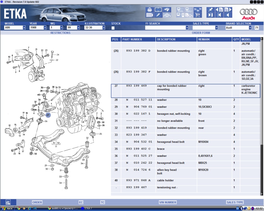

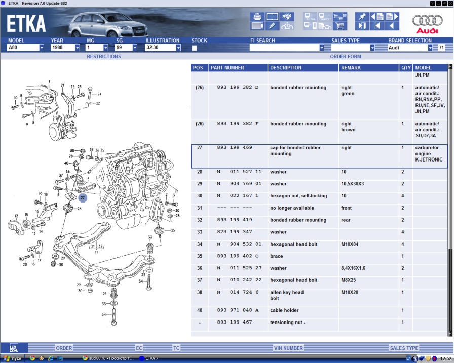

подушки двига встают тоже болт он. Да на классике такая http://avtopasker.ru/goods/291.htm, на ниве такая http://avtopasker.ru/goods/627.htm
едиственное это резиновые экранчики выкинуть придеца... но они на скорость не влияют.

Спасибо за инфу, только не совсем понял о каких резиновых экранчиках идет речь.

вот...
rez.jpg [ 224.96 КБ | Просмотров: 10033 ]

Теперь понял, спасибо!
