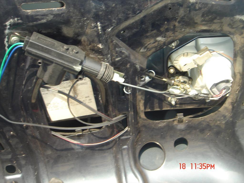

Центрального замка у меня нет. Надоело, чтоб залезть в багажник, ковырять замерзшую личину, гнуть ключи и греть его зажигалкой.
Решил замутить по быстрому такое. ТК давиче купил тонированые фары, и шоп видно в них стопы было хоть както, подключил доп секции на фонарях багажника. Соотв. остался без заднего ПТФ и фишка осталась пустой. Вот ей и управляеца сей прибамбас...
Цена вопроса 100рублей.
DSC05047sma.JPG [ 120.82 КБ | Просмотров: 6310 ]
Круто придумал с конопкой +1
У меня приблизительно так же сделано. Только подключено к центральноым замкам от сигнализации. Изначально ЦЗ небыло, когда ставил сигналу то на двери поставил центральные замки, а позже и на багажник установил исполнительный моторчик. Теперь с пульта открывается вместе с дверями.

#3     Re: Нищетюних (электрооткраватель замка багажника) 19 янв 2011, 18:39
странно, а я как не думал не смог придумать шоп открывалось вместе с дверями. я то сделал на кнопку жмешь замок открываеца. если так как я сделать от сигналки, тогда при открывании машины, придеца сначала идти багажник захлопывать, а потом ехать. ведь режим самой личины откр/закрыт сделан в самой личине , а не от тяги.

#4     Re: Нищетюних (электрооткраватель замка багажника) 19 янв 2011, 18:42
нужно всего лишь повернуть ключ в положение всегда открыто. и тогда закрываться будет из нутри.
Наверное в твоем случае нужно личину поменять, я свою менял и поставил с рычажком для ЦЗ. А если у тебя обычная то так не сделаешь.

#5     Re: Нищетюних (электрооткраватель замка багажника) 19 янв 2011, 19:24
ноормалек тоже хочу сделать только не хочу чтобы все это торчало

Морячок писал(а) :
Вот ей и управляеца сей прибамбас...Цена вопроса 100рублей.
Давно хочу себе так сделать. Подскажи пожалуйста как он называется чтобы можно было спросить на рынке(или может номер его есть)?
А ты от какой машины ставил личинку? Новую или б/у? И если есть номер этой запчасти то напиши пожалуйста?

Была изначально машина без ЦЗ, на разборке брательник брал за мешок всей проводки от 2109 за 500 вроде р. Мне перепал модуль упрвления ЦЗ, проводка, 1 активатор бу. На передних дверях 2 активатора 2 проводных были, работали от сигналки. Эти активаторы поставил на задние двери, на передние купил 5 проводные. Оставшийся активатор с разборки установил на крышку багажника, вернее в крышку. Примерно в этом же месте, но изнутри. Вот только тяга вроде у замка закреплена, провода вызодятв сторону правого фонаря. Провод от от активатора протянул под панель, там установил реле, реле запитывается от сигналки. На сигналках аверно на всех есть выход на управление (доп канал). Такие каналы есть наверно на любой сигналке, на теперешней таких каналов 2. Что бы открыть багажник надо нажать на блелке 2 и 3 кнопку одновременно на 3-5 сек. Второй канал подумываю задействовать на запуск двигателя (делается на 3 реле).

я сделал по другому,исполнительный моторчик установил за центральным усилителем крышки багажника, тягу прицепил за второе ухо, у меня такое есть на замке. Подключил к дополнительному выходу сигналки.Итог-ключ не нужен кнопку нажимать не нужно,очень удобно если машина зимой на улице
Константин напиши пожалуйста подробней как это делается?

Провод с сигналки доп канала идёт на катушку реле, второй контакткатушки вешается на массу. Один провод активатора вешается на массу, второй идёт на контакт реле, второй контакт реле цеплял к М75 или М30, не помню, на котором постоянка питания (Это на центральном коммутаторе снизу, над педалями). Можно и откуда нибудь ещё питание взять.
Или ты про авто запуск?
