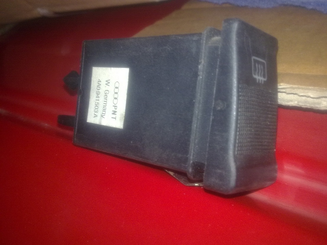

Поставил от 100ки , Работает 10-15 минут по таймеру затем выключается . Не имеет фиксации а нажатом положении , не забудешь выключить .Встает нормально хоть и длиннее .

И? У меня такая же, вещь! Что тут сказать.
При включении подсветка горит кнопки?!!! По нормальному она фиксируется в ключенном положении, те становится ниже остальных и включается подсветка в ней. Ищи родную!!!

Фтопку родную,у меня тоже такая стоит, замечательная вещь,и индикация и подсветка кнопки работают как положено,внутри кнопки стоит реле и схема управления с таймером.

Сергей я в курсе как работает родная...Можно пол лета с горячим задним стеклом проездить .... Это вариант для забывчивых и ленивых ;) . Эта удобнее для меня -тыкнул в нее она 12-15 мин поработала и вырубилась (стекло в -25 успевает оттаять ) .

Ну лиш-бы нравилась. Родная ведь еще и зуммер подает при выключении зажигания. У меня забывчивого и то не получается лето проездить с подогревом! :lol: Да и родная ведь!!! Не люблю чужих... :)
