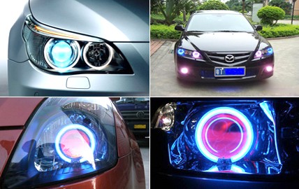

Хочу и на свою установить билинзы с ангелодьявольскими глазками. Размер 3.0 билинз норм станет? Стекло фар прозрачное.
530616621_o.jpg [ 45.21 КБ | Просмотров: 7779 ]

Конечно, ведь там шторка на ближний. Поэтому я и хочу билинзы всунуть с блоком розжига не ниже 5 поколения

Хорошо что я не купил такие же фары. Линза то птичкой светит. Лучше поставлю это в свои http://www.ebay.com/itm/3-Car-BI-Xenon- ... 86&vxp=mtr
Вот просто не могу определиться: Оставлять ребристый хром отражатель или поставить черный. То есть Фару оставлять как есть с отражателем, или поставить линзы на черном фоне(типа бэмэвэ тока по одной линзе)?
