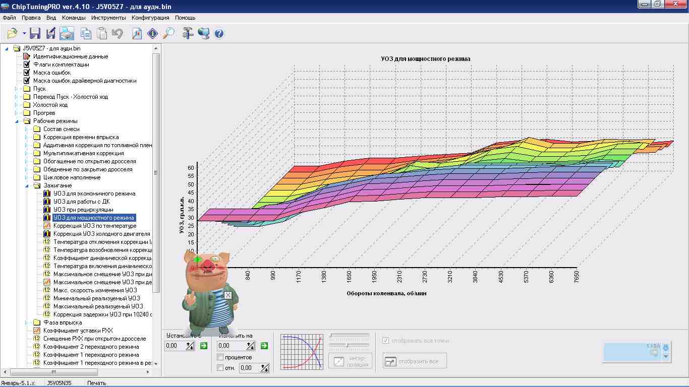

Я ещё ученик во впрыске, так что более грамотные могут меня поправить. Вот скрин программы Чип-тюнинг про с открытой прошивкой. Прошива Вазовская, но с некоторыми корректировками под ауди. Открыта вкладка Рабочие Режимы, в ней подвкладка Зажигание. Видим, что угол опережения зажигания разный под разную езду - Экономичный режим, Мощностной режим, для работы с ДК (лямдой). По положению педали газа, скорости расхода воздуха и тп делается вывод мозгами, по какой из таблиц выставлять зажигание. Таким образом корректируются и другие параметры.

скрин забыл выложить. Вот несколько вариантов УОЗ для различных темпов езды в одной прошиве.
прошива.jpg [ 105.65 КБ | Просмотров: 6752 ]
