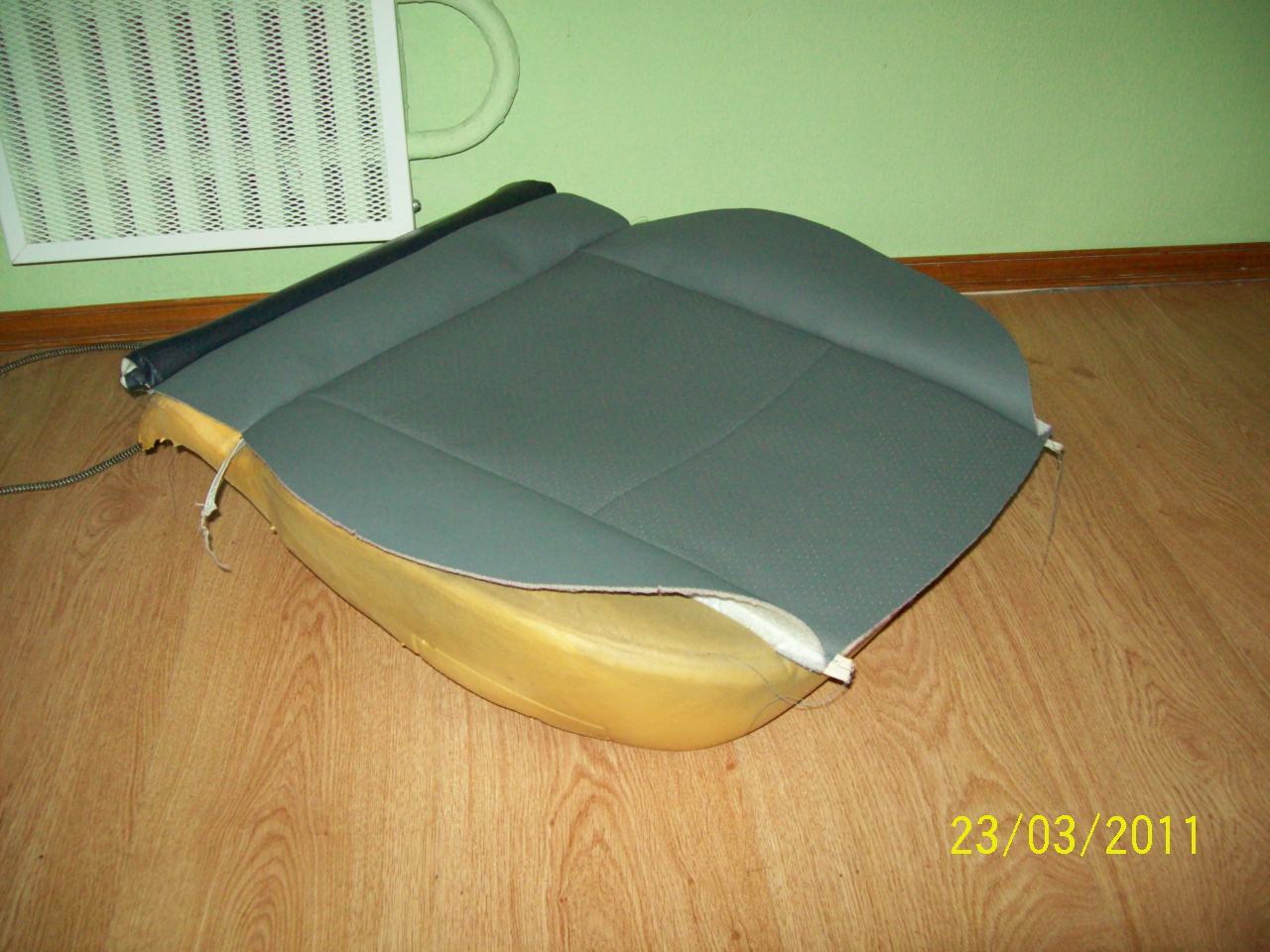

#41     Re: Перетяжка салона В4 23 мар 2011, 19:38
прошу подробностей как подушку седла востанавливать будешь. если есть возможность с материалами и технологией :)

#45     Re: Перетяжка салона В4 24 мар 2011, 05:44
седла перешил,со спинками пока засада,выкройки кривые,буду морочиться,на днях закончу

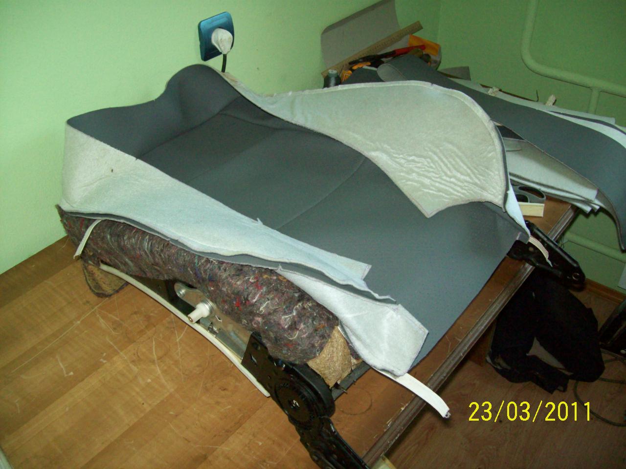

#46     Re: Перетяжка салона В4 24 мар 2011, 05:44
спинка

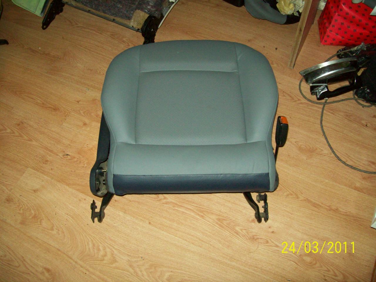

#47     Re: Перетяжка салона В4 24 мар 2011, 05:48
Сидушка готова

#50     Re: Перетяжка салона В4 24 мар 2011, 07:21
moryachok писал(а) :
А ПОДУШКА ЭТО СПИНКА,ИЛИ СИДЕНЬЕ САМО?
ну одно слово - УМЕЛЕЦ!!! :) а подушка это желтая пороллоновая или полиуретановая губка. Уменя она на каркасе боковой поддержки продавилась и порвалась. вот теперь думаю как восстановить? клеить не вариант держаться не будет. У тебя вот смотрю утеплитель там шерстяной заделан (добротно так). сразу вопрос. ты эту подкладку по всей поверхности проложил или только боковую поддержку восстановил? Теперь тоже думаю возьмусь переделать. спасибо за отчет :!:
