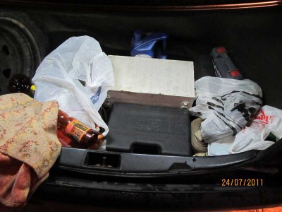

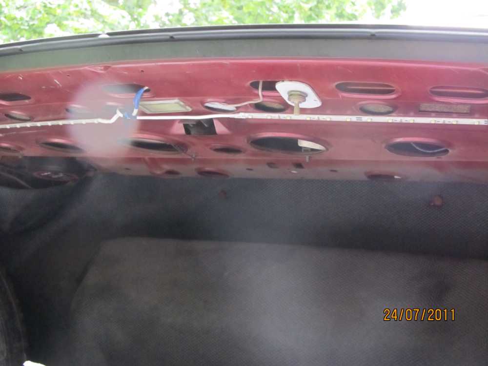

У меня тоже светодиоды стоят в авто . Купил светодиодные ленты, приклеил их на двухсторонний скотч к верху багажника и поставил переключатель для них ,теперь когда открываешь багажник свет можно включать принудительно , удобно когда к примеру днём открываешь багажник на долгое время (по разным причинам) и аккумулятор прослужит дольше , на фото показано фоткал в темноте без фотовспышки, в багажнике светло как днём , свет класс , советую всем …
СВЕТ В БАГАЖНИКЕ-1.jpg [ 49.58 КБ | Просмотров: 4284 ]
СВЕТ В БАГАЖНИКЕ.jpg [ 45.05 КБ | Просмотров: 4284 ]
