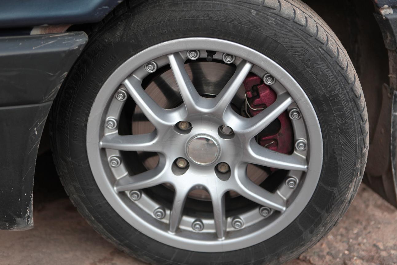

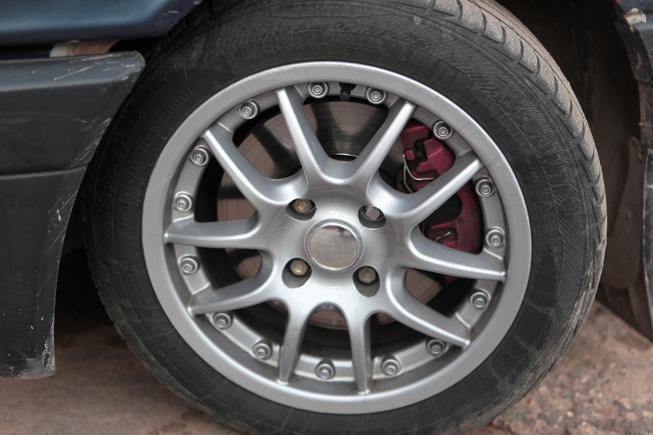

#36     Re: побояню про 288 суппорта 23 сен 2011, 21:58
Добоянился с супортами. Поставили супорта под 256 вентилированные. Колодки тонкие. Судя по всему рамка не от вентилей... В итоге на диске след от верхушки скобы :( Чего теперь делать? шлифануть скобу где трет? Расстояние до скобы от диска меньше миллеметра.
lmv:
Максим
Волгоград
Сообщений: 82
18 май 2010, 14:01
#37     Re: побояню про 288 суппорта 10 ноя 2011, 09:00
Отпишусь по итогам, оказалось что скоба левого диска почему то садится на милиметр глубже и начинает касаться диска, скобу чуть подработали болгаркой чтобы ни чего не терло. Предположили что ступичный подшипник сел как то не так или он чуть меньше. Буду если менять посмотрим. Тормозит просто супер, единственно зимой абс стала чаще срабатывать :) Вообщем не зря я заменил диски и колодки по кругу на АТЕ.
