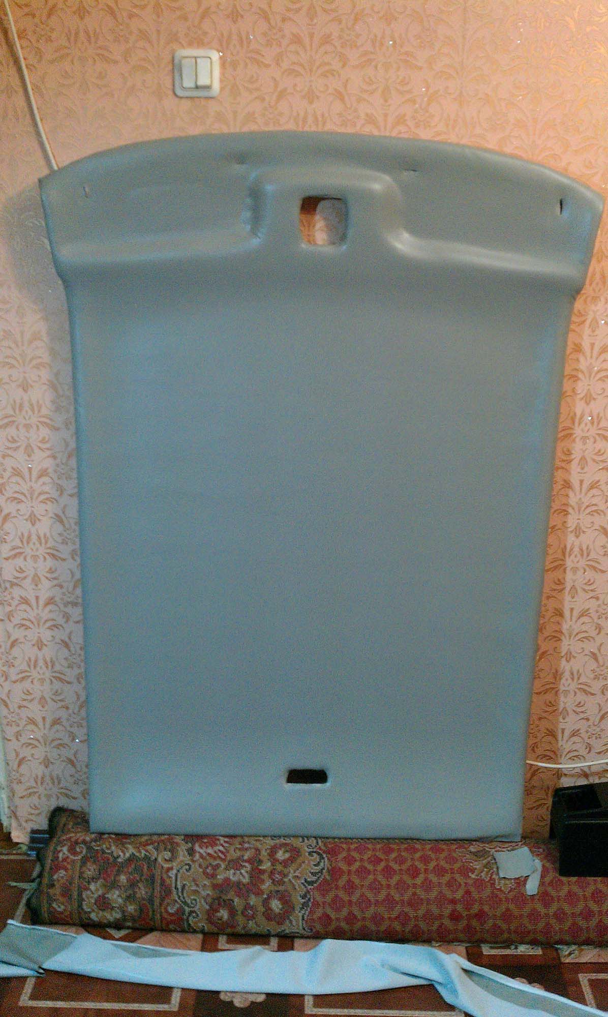

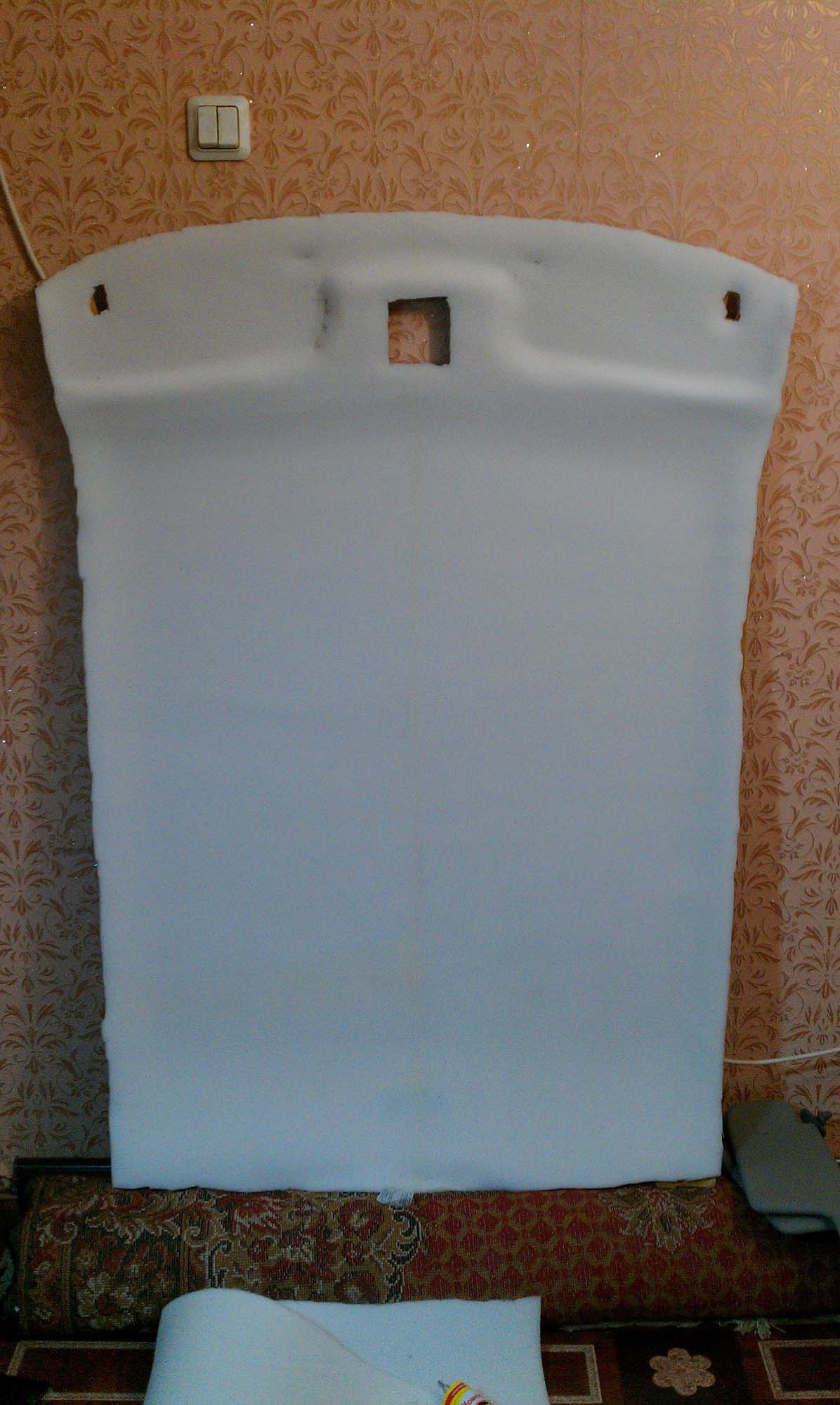

собственно готово))))
я использовал - паралон 1 на 2 метра ( толщина единица ) , аэрозольный клей для карпета , кож зам серый два метра.
аэрозольный клей имеет 3 степени склеивания и всё зависит от слоя!
берем основу , наносим на неё клей ровным слоем , сверху укладываем паролон . ждём 12 часов чтоб засох ( а иначе следы потом будут оставаться при укладке ткани. через 12 часов повторяем всё ещё раз но теперь уже с тканью на паролон.... ВАЖНО наносить клей именно на поверхность к которой будем клеить,а не на то ЧТО будем клеить.
считаю что аэрозольный клей идиально подходит для этого , наносить легко , держит крепко , ткань ложиться прекрасно.
смотрим фото , оцениваем.

#214     Re: Перетяжка салона В4 08 мар 2012, 21:50
вот так и вышло))))

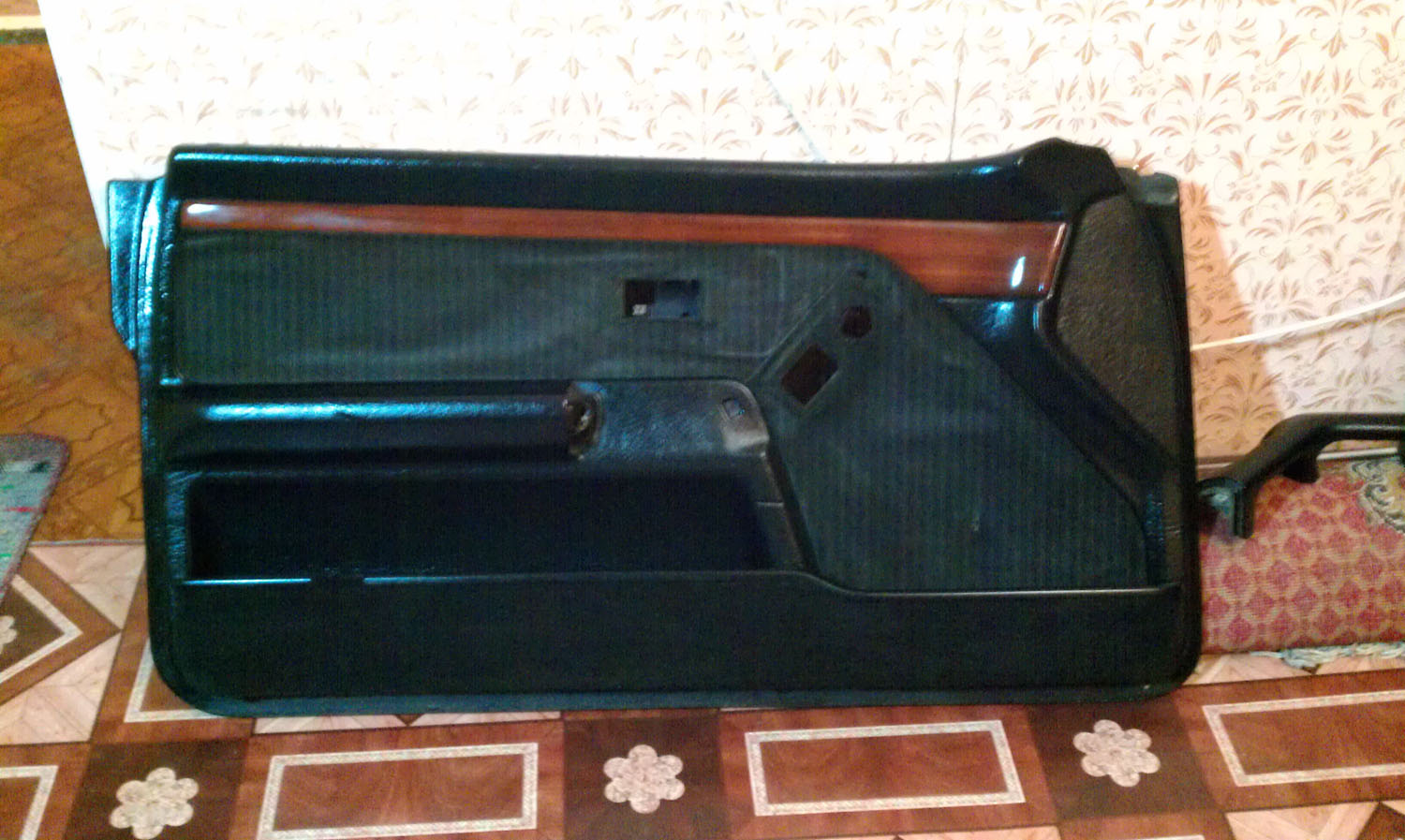

вобщем друзья у меня следующий вопрос.....
хочу обшить дверные накладки той же тканью что и потолок , это возможно??? вот что я имею.....
IMAG0124.jpg [ 251.5 КБ | Просмотров: 4768 ]
Карты по хорошему перетягивают в цвет сидений,не знаю как это будет выглядеть.Перетянуть реально и просто.

#218     Re: Перетяжка салона В4 10 мар 2012, 19:16
потолок нормально вышел вроде, а двери такие в серый лучше не делай, мне кажется будет не очень

#219     Re: Перетяжка салона В4 10 мар 2012, 20:50
на машине потолок вообще удачно выглядит , друзья даже подумал что прикупил где то....
у меня сидения такие же как и двери , не айс короче. такими я их оставлять не хочу совсем....
