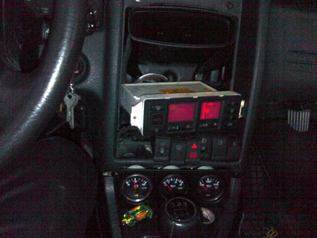

Ок - значит 2 экранчика:
первая примерка - вполне себе функционально - б/у от А4 В5 (с двигом R4 - но у них блоки должны бы перекодироваться даже если взять от V6)- как показало вскрытие в 96ом году у них еще была полностью 80ная печка и соответственно вполне можно брать их за основу донорства.... но про подкапотную часть не уверен... особенно смущает конденсор...
Из неприятного - у ни[ датчик температуры в салоне переместился из верха торпеды в центральную консоль - хочу приколхозить либо вместо одной незадействованной кнопки, либо как по штату сверлить дыры сверху блока с экранчиками в накладке...
Так же у них появился датчик света (как раз на торпеде около стекла) - но можно поставить в любое место даже в штатное отверстие старого воздухозаборного датчика... датчик в потолке теперь не нужен - собственно он снят с производства и как следствие не нужно тянуть еще 2 провода в крышу :)
Блок управления легче и тоньше и по распиновке практически совпадает с проводкой 80 - только что потолочный датчик и датчик света поменялись - но под него необходимо колхозить подставку - на 2х ушах он точно не удержится :)
Еще + очень насыщенная красная подсветка и проблем с заменой лампочек подсветки нет....
Зато почемуто реагирует на подсветку ровно на оборот - когда включаю габариты то при максимальной яркости приборки климатроник минимально светит, а при минимальной яркости приборки - наоборот максимально ярко климатроник.... но надо бы разобраться как у А4 регулируется внутренняя подсветка - скорее всего я забыл прокинуть еще 1 провод от включения габаритов и он просто запутался...
Еще проблема - не сумел вагнуть чтобы адаптировать заслонки - но подозреваю что надо будет еще раз проверить проводку как я выводил К-линию... но меня мучают гнусные сомнения :( что-то я не смог присоединиться и к Колиной А4 В5 вагом именно к блоку климата - правда там были ошибки связи а тут молчек - надеюсь на лучшее - проверю провода и распиновку блока %)

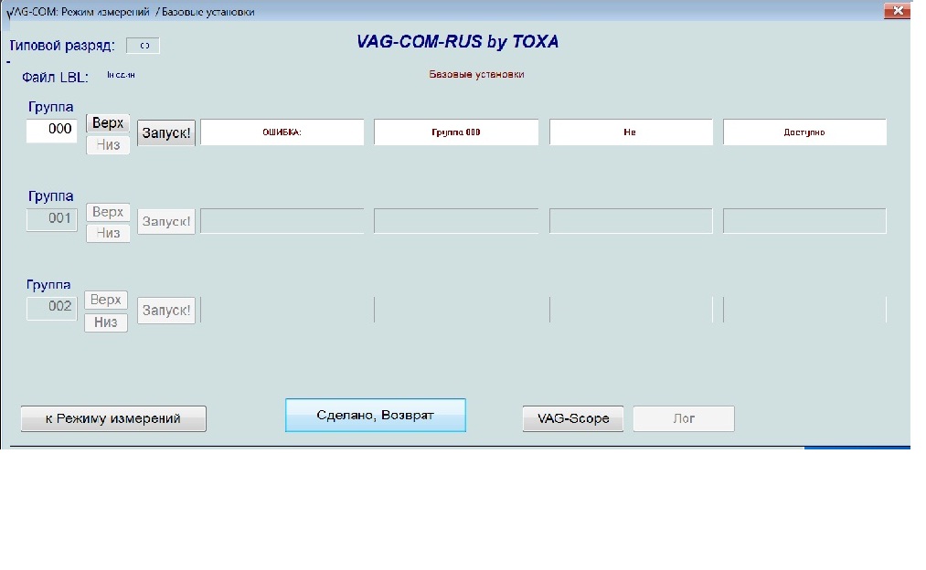

1. Адаптация у меня не проходит ни с контроллером ЭБУ, ни с контроллером АКПП. Ниже скрины смотри.

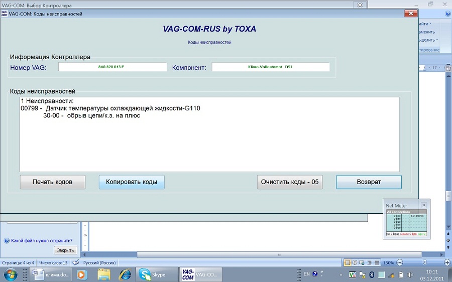

2. В климате висит ошибка датчика температуры ОЖ. Смотри скрин ниже. И по идее при наличии ошибки адаптация не пройдет тоже.
А вот далее совсем не понятно. Ошибка датчика либо обрыв, либо КЗ, но проверка напряжения на датчике показывает что там есть небольшое напряжение (прогретый двигатель), более того проверка осцилографом показала что там напряжение имеет явно синусоидальный характер причем с постоянной поставкой. Т.е. в любом случае обрыва или КЗ нет!!! Но ошибка висит все равно. Проверил сам датчик прозвонкой на холодном двигателе и на горячем сопротивление меняется в пределах нормы. Отсюда вопрос, может ли там вообще быть что то сигусоидальное. Или так как подключен датчик к блоку климата, может ли там (на датчике) как то появится напряжение при обрыве провода? Вобщем может есть у тебя какие соображения откуда такая ошибка датчика.

Теперь про ДТОЖ... я надеюсь ты верный ДТОЖ тестировал???? Тот который в патрубке что к теплообменнику печки живет (он такой же как и в ДВС - можно даже местами махнуть)....
Пульсация напряжения... конечно можно себе представить что Б/У климатом импульсами измеряет сопротивления (но синусоида???)....
А ты смотрел в ВАГкоме сколько этот ДТОЖ кажет???? должно же быть чтение его показателя....
Перво на перво я бы проверил МАССУ - если нет уверенности - воткнуть в разъем еще провод и на время эксперимента прикрутить к массе на кузове по близости.... Дальше взять длинючий провод в котором уверен - и отсоединив ДТОЖ проверил бы целостность (а также то что этот провод не лежит на чем нить (на массе или еще чем нить) ) скинув фишки с Б/У климатом - На всякий случай - провод с ДТОЖ - синекоричневый - и приходит на ногу В7 Б/У климатом... Увы не подскажу какой разъём у нас "В"... самый большой черный - это D - моща на моторы заслонок, похоже что А - это маленький черный огрызок... ну а кто из С и В - красный или рыжий... единственная зацепка - в В 17 контакт задействован - т.е. он больший из оставшихся 2ух...
У тебя есть схема климата на твой АВК.
На худой конец можно попробовать кинуть провод удлиннитель и массу непосредственно на ДТОЖ... посмотреть что будет...

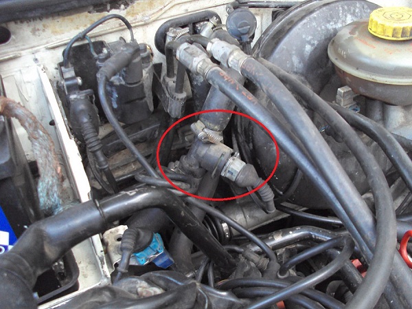

Да именно тот что в патрубке См.вложение. Синусоида очень низкой частоты может около 1 Гц. Тут наверное ты прав, скорее всего меряется импульсами, зачем только непонятно так??? Массу бросать на датчик не провбовал, но если обычный тестер, подключенный непосредственно к датчику, показывает что напряжение около 5 В и стрелка качается (это синусоида), то можно предположить что масса на датчике все таки есть!!!
В любом случае буду прозванивать цепи, схему ты мне прислал, там все понятно, а вот прозвонку так пока и не делал, морозов уже нет, но дожди постоянные, а гаража, как ты знаешь, у меня нет. Добью конечно! А вот если будет возможность у тебя, посмотри что делается на ДТОЖе! Ну и про адаптацию может что подскажешь!

Юрий - я не нашел в своей эльзе про 80ки упоминаний про адоптацию (там только про обслуживание фреонной системы)... но вот у 100ок четко написано - базовые установки и группа 001 и ГО - он пройдет всеми моторами от крайнего положения до крайнего положения и запомнит это... как результат может более точно рулить температурной заслонкой...
