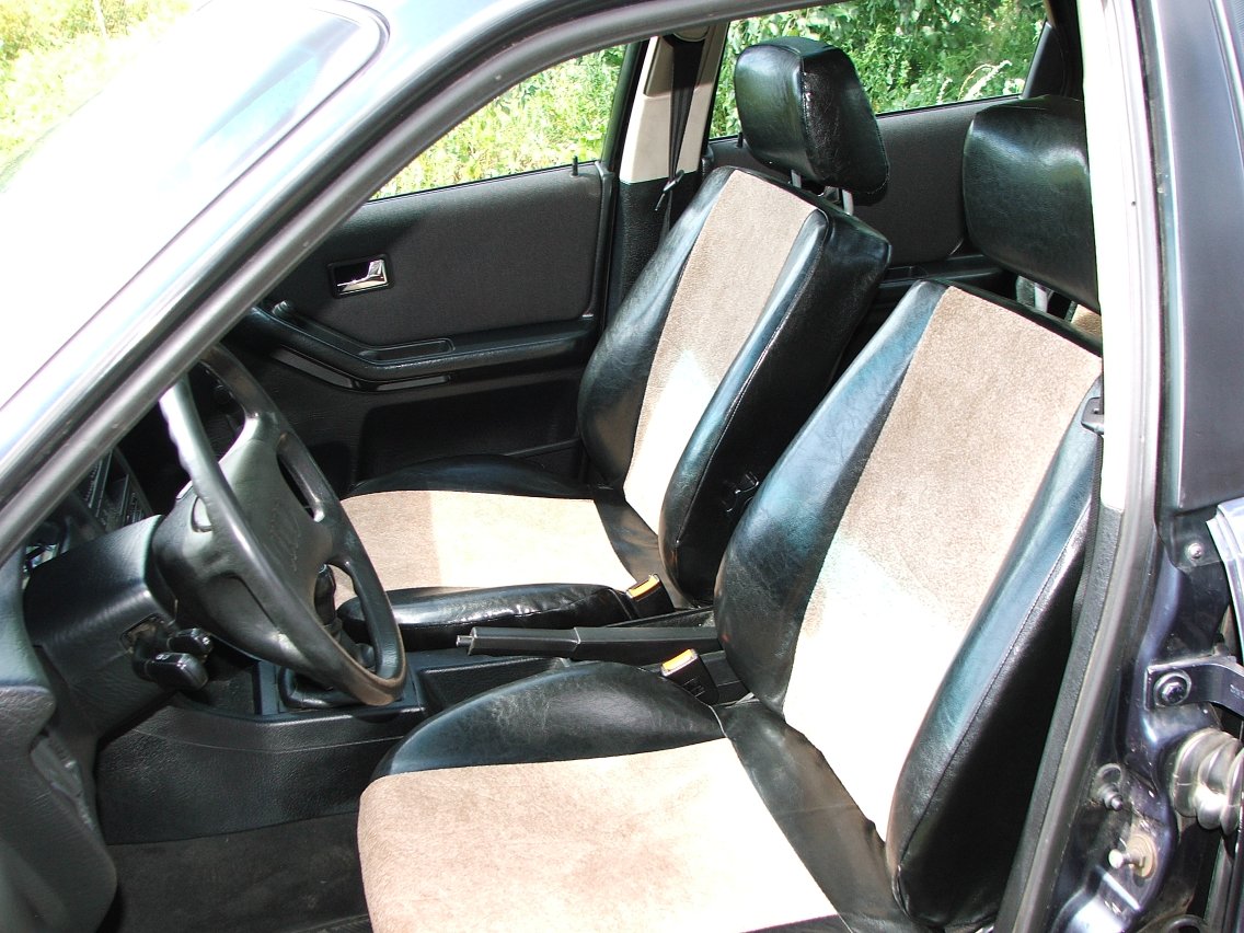

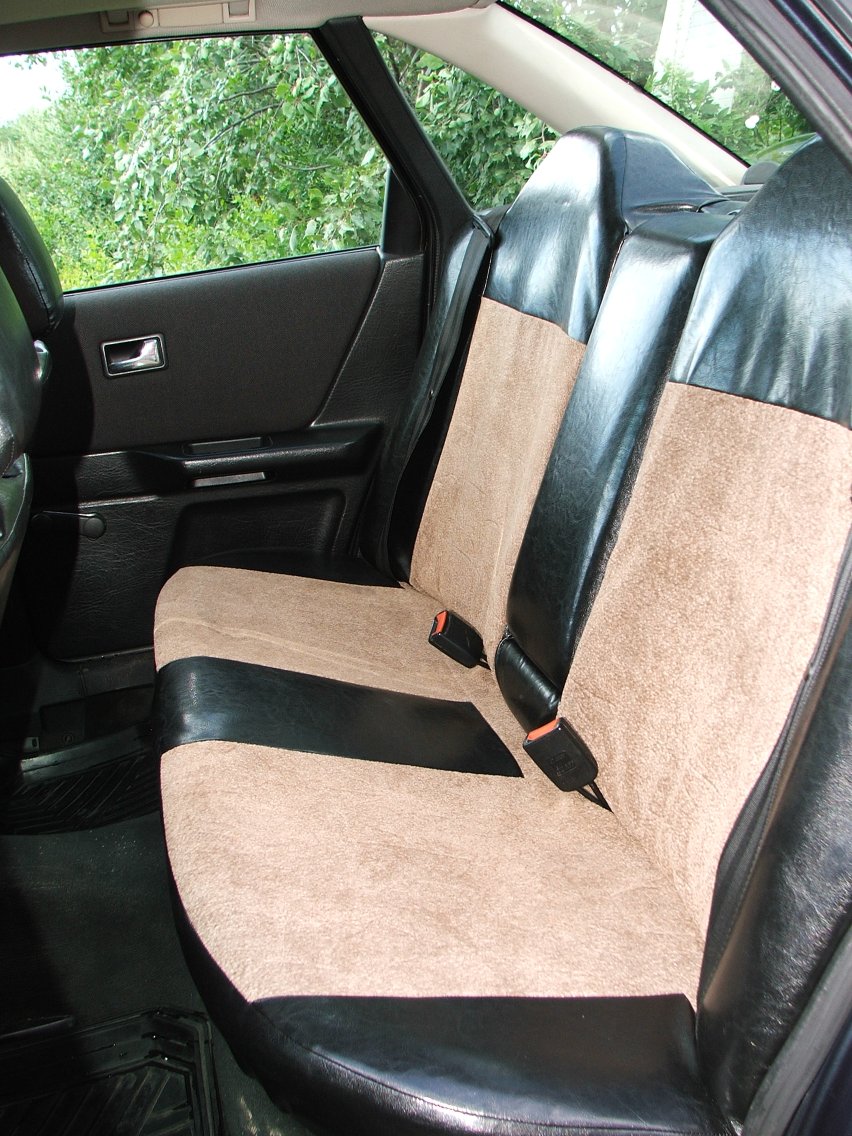

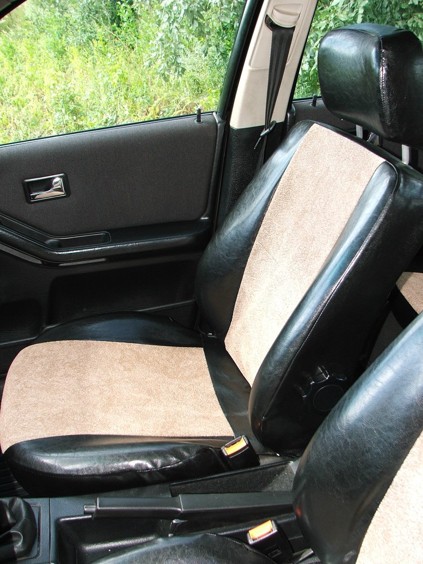

Года три назад сшил на свою чехлы. С обивкой конечно не сравнить. Целью было сохранить и защитить от износа оргинальную обивку сидений, т.к. она была не протерта. Делал так - поочередно снимал сиденья, заносил домой и делал выкройки, вырезанные ткани соединял на швейной машинке, в некоторых местах использовал двойной шов. На сиденья затягивал бельевой веревкой, продетой по низу. На весь процесс ушло две субботы и два воскресенья. До сих пор сидят как влитые, только на водительском в одном месте кожзам слегка стерся. Подлокотник и подголовниеи чехлил отдельно. Под сидушку и спину сшил автомобильный флок 2 м/п, под остальное кожзам - 5 м/п. На материалы тогда ушло 1200 рублей. Первый и пока мой единственный опыт "кройки и шитья" :)

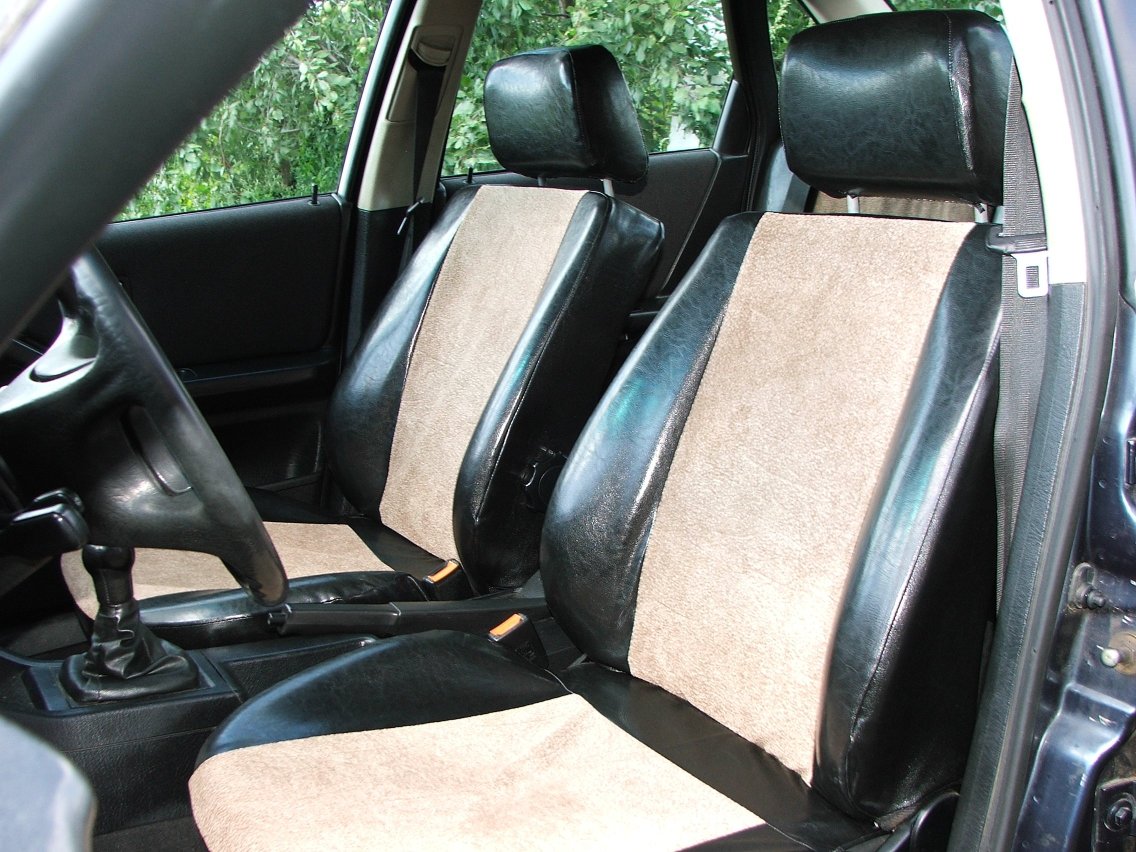

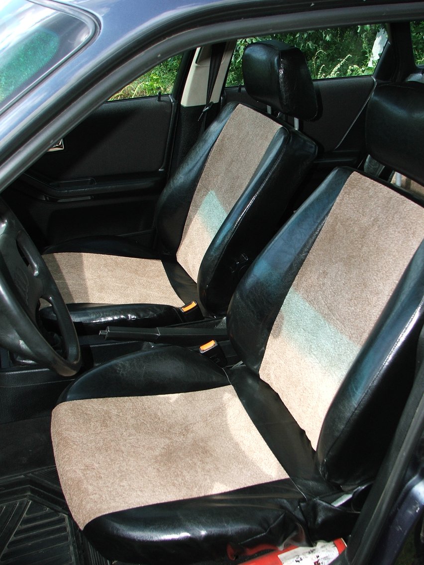

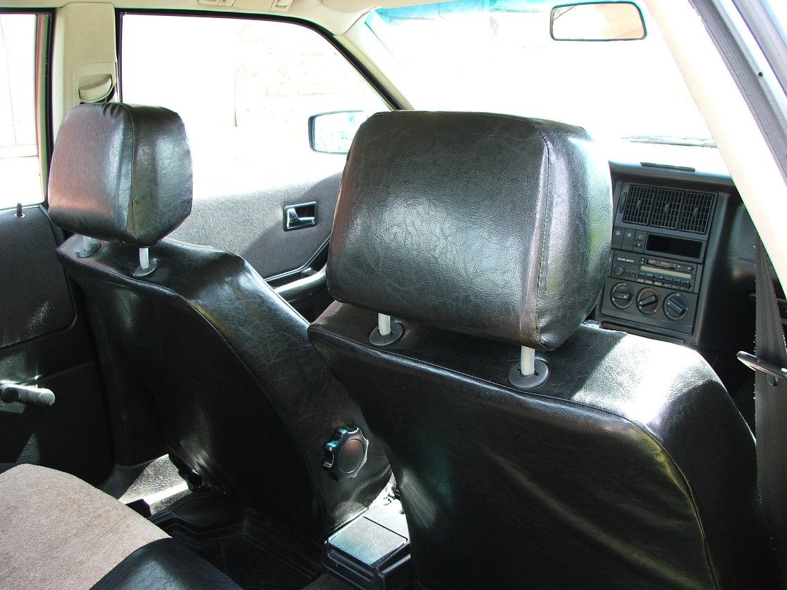

...ещё
