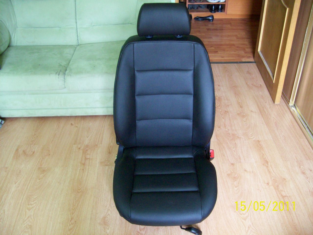

Переднее сиденье
100_1461.JPG [ 201.31 КБ | Просмотров: 4305 ]
