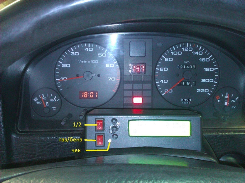

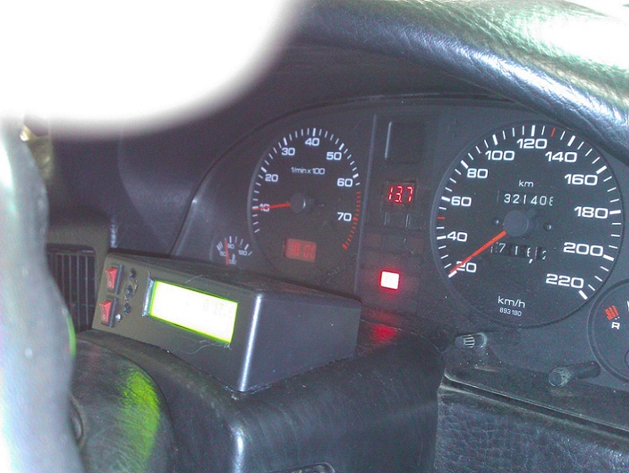

Сегодня приколхозил БК от МПСЗ.
БК1.jpg [ 197.58 КБ | Просмотров: 13071 ]
БК.jpg [ 192.29 КБ | Просмотров: 13071 ]
