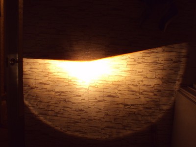

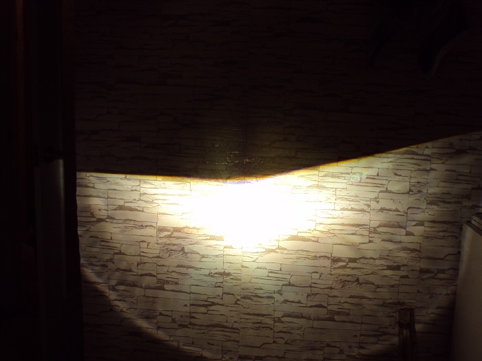

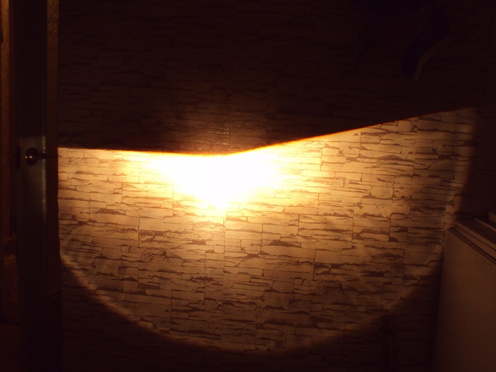

Андрей, я вот когда купил их, настраивал в комнате и основательно. Смотрел как они работаю на галогене и на ксеноне (см. фото). Ксенон тогда тоже купил, но холода не дали возможности его установить, Сейчас вот хочу все таки поставить посмотреть что будет, пока буду заниматься восстановлением штатных. Может понравится, а пока, на галогене, действительно не восторге!!! По крайней мере ожидал большего!
DSC02624_.jpg [ 92.4 КБ | Просмотров: 6112 ]
DSC02619_.jpg [ 92.55 КБ | Просмотров: 6112 ]

на фотках видно яркое пятно по середине... если фары плохо отрегулированы (смотрят в низ) оно превратится в яркий узкий луч в середине конуса. Это так же не очень здорово т.к. на фоне такой яркости края освещенной области будут слепнуть еще сильнее...
Правильно Alex, в начале так и было, отрегулировал все на стенке, но оказалось что светят очень близко. Отрегулировал на глазок,(поднял немного вверх обе), вроде стало немного лучше, но все равно освещение по сторонам не добавилось. А яркий длинный луч от фары все равно остался. Правда этот луч то и спасает, видно даже мокрый асфальт!!!! И это единственное достоинство этих фар!!! Вобщем на галогене пока что не в восторге так ка ожидал большего, но с другой стороны могу сказать, что эти фары не самый худший вариант!!!
