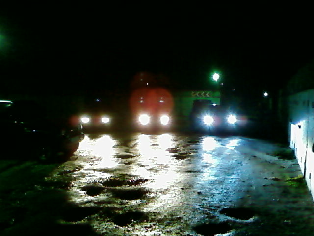

Андрей в разделенке на четвере тоже на ближнем Н4 стоит а Н1 на дальняк только.при включении дальнего светит 4 лампы дальнего и это извените не шутка!а вот при моргании к ближнему добавляется 4 дальних это......я всегда боюсь чтоб монтировкой не вкатили :D2 по 55 ближнего и 4 по 60 дальнего-ксенон радом не валялся :lol:а вот так выглядят в темноте фры трех видов:слева стандарт,по центу разделенка V6 ,справа тюнинг ксенон.поток заметно выше у разделенки!

#15     Re: фары ауди 90 15 фев 2012, 18:38
Рустам ты прав. Свет как на паровозе.

#16     Re: фары ауди 90 16 фев 2012, 10:34
я писал что в 90-х фарах стоит Н4 и Н1, а в разделёнке на В4 стоят 2хН1 и они светят слабее!
а насчёт потока, так поставь 2 ксенона в раздельные фары и дальний включи! тогда и сравнивай!))))))

#20     Re: фары ауди 90 25 фев 2012, 10:22
чтот ты Андрюх меж строк читаешь но не то :D :Dяж на фотке показал что разделенка светит лучше чем тюнинг ксенон и линза S2 и именно Н4-ой лампой.зачем в эскины фары воткнули линзы с галогеном непонятно.....
