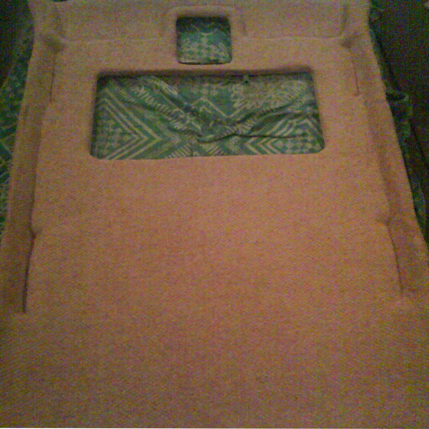

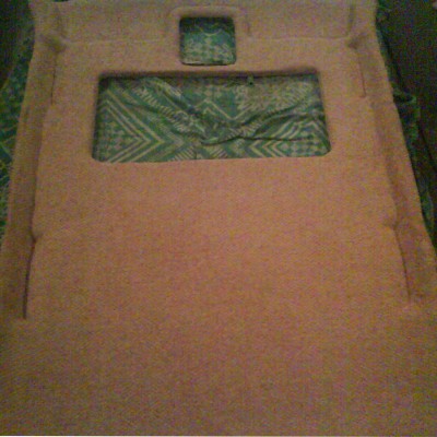

88 клей хрень полная и уходит его ну очень много. Из-за этого 88 потратил время и деньги, так как он очень жидкий проступил через ткань, ткань в первой попытке была светлая (топленое молоко). Во второй попытке то же самое только с другим клеем, я сделал так: взял, приклеил поролон вместах его загиба (ручки, козырьки) дополнительно обшил ниткой, что бы был рельеф и сверху новую ткань, - по-моему, шикарно получилось, на люке ткань точно такая. Клей использовал под пистолет момент 35 и 40 также титан 604, могу сказать одно, момент быстрее схватывается, но титан приятнее размазывать (очень мягкий).
