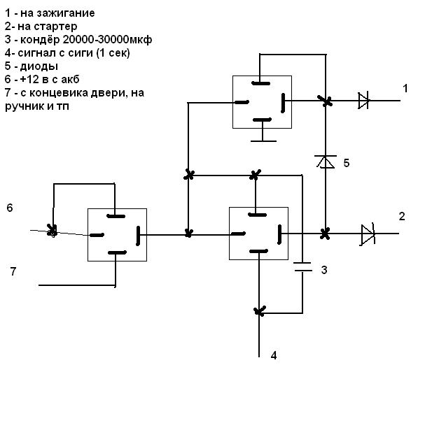

Да я про автозапуск.
25kostik:
Константин
Кировская обл
Сообщений: 1604
27 апр 2010, 18:19
#12     Re: Нищетюних (электрооткраватель замка багажника) 07 фев 2011, 07:51

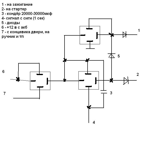

вчера на винте найти не смог, сегодня ещё вечером поищу. В общем суть в том, что стоит 3 реле: реле стартера, реле зажигания, блокировка. Сигнал с сигналки приходит на катушки реле зажигания, блокировки и стартера, при этом производится попытка завестись. Длительность заводки зависит от настройки длительности сигнала сгналки. Реле блокировки запитывает реле зажигания после исчезновения сигнала с сигналки. Реле стартера срабатывает только от сигнала сигнализации. Это так я схему представляю, особо не вникал, просто сохранил схему на компе, вот только найти надо на 400 гигах :( . По желанию делается блокировка на запуск, если машина не на ручнике, отключение стартера после появления напряжения с генератора или давления масла. Или автоматически выключать зажигание если после заводки не появилось давление масла.
25kostik:
Константин
Кировская обл
Сообщений: 1604
27 апр 2010, 18:19
#13     Re: Нищетюних (электрооткраватель замка багажника) 07 фев 2011, 12:52
у себя найти не смог, с трудом, но в инете нашёл.
Автозапуск.JPG [ 29.8 КБ | Просмотров: 1986 ]
