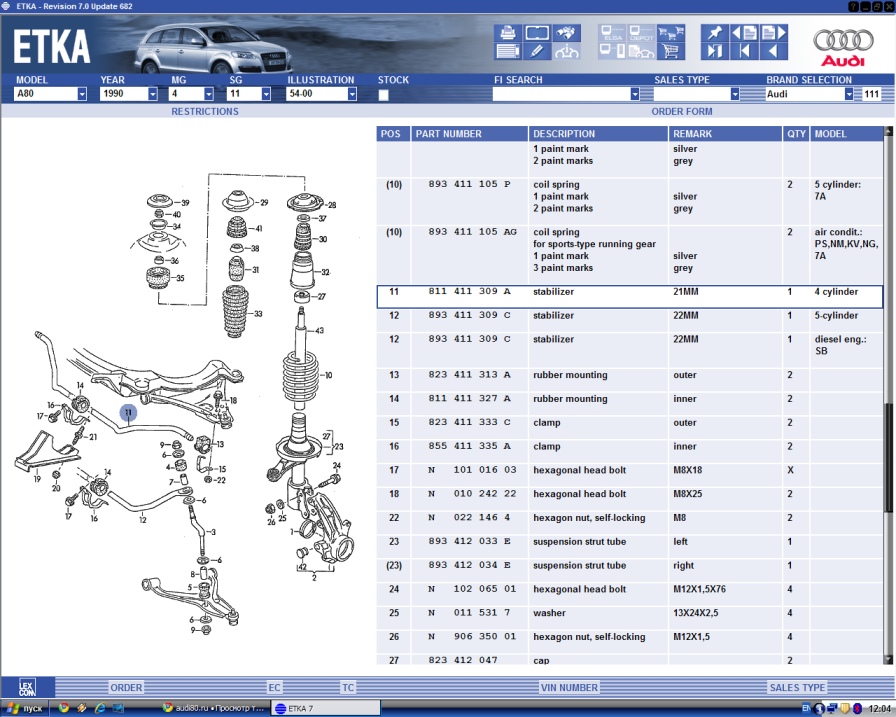

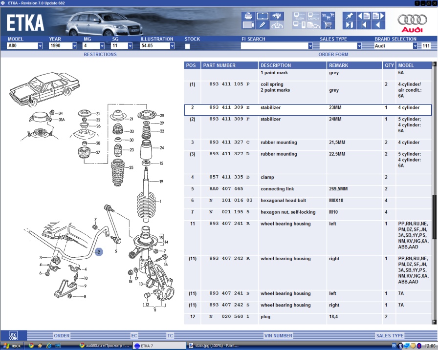

я уже давно машину на гуровых сайлентах эксплуатирую. тока у меня еще пружины толстые спереди от 5 цил. еще и запиленые. зад кстати тоже.
стаб обычный 21мм, с гуром или 5 цил. 22мм - подв Б3 до перехода
стаб обычный 23мм, с гуром или 5 цил. 24мм - подв Б3 после перехода
stab.jpg [ 234.15 КБ | Просмотров: 5863 ]
stab2.jpg [ 220.34 КБ | Просмотров: 5863 ]

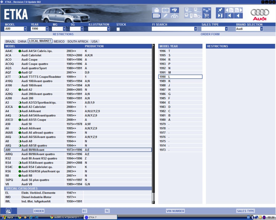

oni.jpg [ 234.42 КБ | Просмотров: 5828 ]
#8     Re: подвеска 27 янв 2011, 21:39
Морячок писал(а) :
а 80 или 90, это пофиг. в етке их всех в одну модель объединили
Собственно с Лехой уже говорили - от 90й не пойдет - там подрамник имеет номер 8А0 (как от В4) ну и соответственно крепления для движка на 90ой как на В4... а то что их объединили в одну модель - наверное так показалось удобнее - все равно в деталях имеющих отношение к 90 идут примечания 90 или 5 цил...
Наверное из такой же логики S2 живет в A80Q, А вот RS2 уже в своей категории :)
