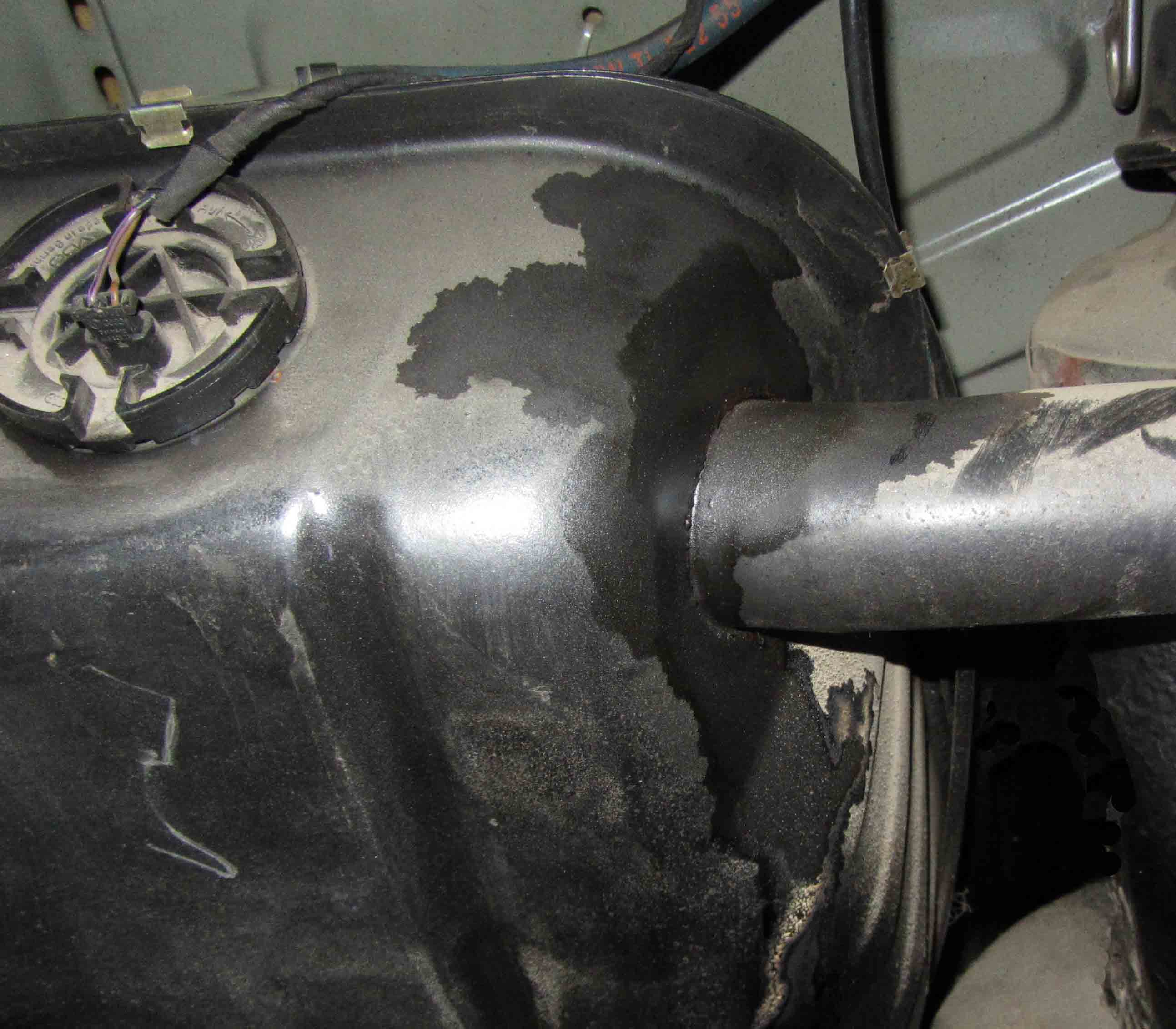

#3     Re: Запах бензина в районе бензобака и его горловины 13 мар 2017, 17:11
У моего бензобака за его жизнь прошло 3 проблемы (но у меня бак вертикально за задним сидением) :
1. первой сдохла прокладка датчика уровня. И не то чтобы совсем она высохла, но видимо как то усохла и стало попахивать, а при полном баке и пахнуть!
2. потекла пайка трубки обратки - на месте входа в бак внизу. бенз собирался в резиновую манжету трубок и пахло.
3. расшаталась пайка горловины и при заполнении бака выше образовавшейся щели мокло и пахло. (мокло вот так - фото)
Две последние поломки потребовали снятия бака, выпаривания и пайки высокотемпературным припоем (латунным, серебряным). При этом пробовал разные новшества - "намажь и живи спокойно" - фигня это все (ну то, что я у нас нашел) может в Бельгии и есть, что то атомное и замажет насмерть :D , но пайка самое надежное, да и не такая трудоемкая (выпаривание чутка тягомотно, но второй раз просто пролил горячей водой - дышать только рядом НЕ НАДО-жжжжжуть!!!)
Запах бензина при полном баке.jpg [ 191.97 КБ | Просмотров: 14291 ]
