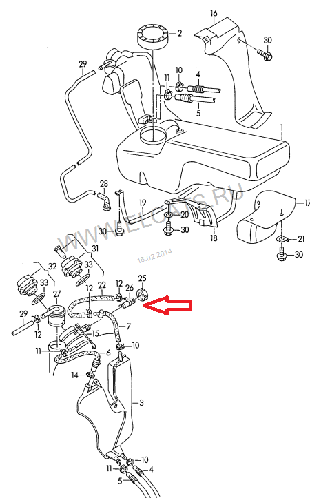

Только наверное не пробка, а система вентиляции бака!
Детали 9-18
Бензобак.png [ 75.13 КБ | Просмотров: 25137 ]

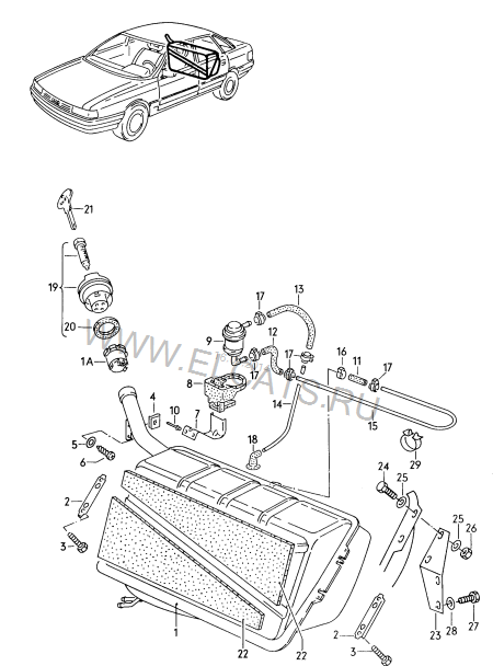

Детали 9-18
Валерий у него В4 ,бак на дне багажника . Стрелкой помечен воздушный клапан ,может он должен пропускать воздух в бак.
CImage.ashx.png [ 92.91 КБ | Просмотров: 25128 ]

#7     Re: Тянет воздух в бензобак 16 фев 2014, 12:49
Нашел что трубки №4,5 для удаления воздуха , а где ж засасывать должно ? И что за приблуда между шлангами № 7 и № 22 ?

#8     Re: Тянет воздух в бензобак 16 фев 2014, 13:08
Засасывать должно через трубку 28,29.Там и клапан стоит,который не позволяет выливаться топливу в случае переворота.Возможно он сейчас и перекрыт.
