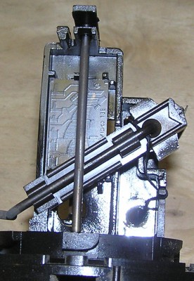

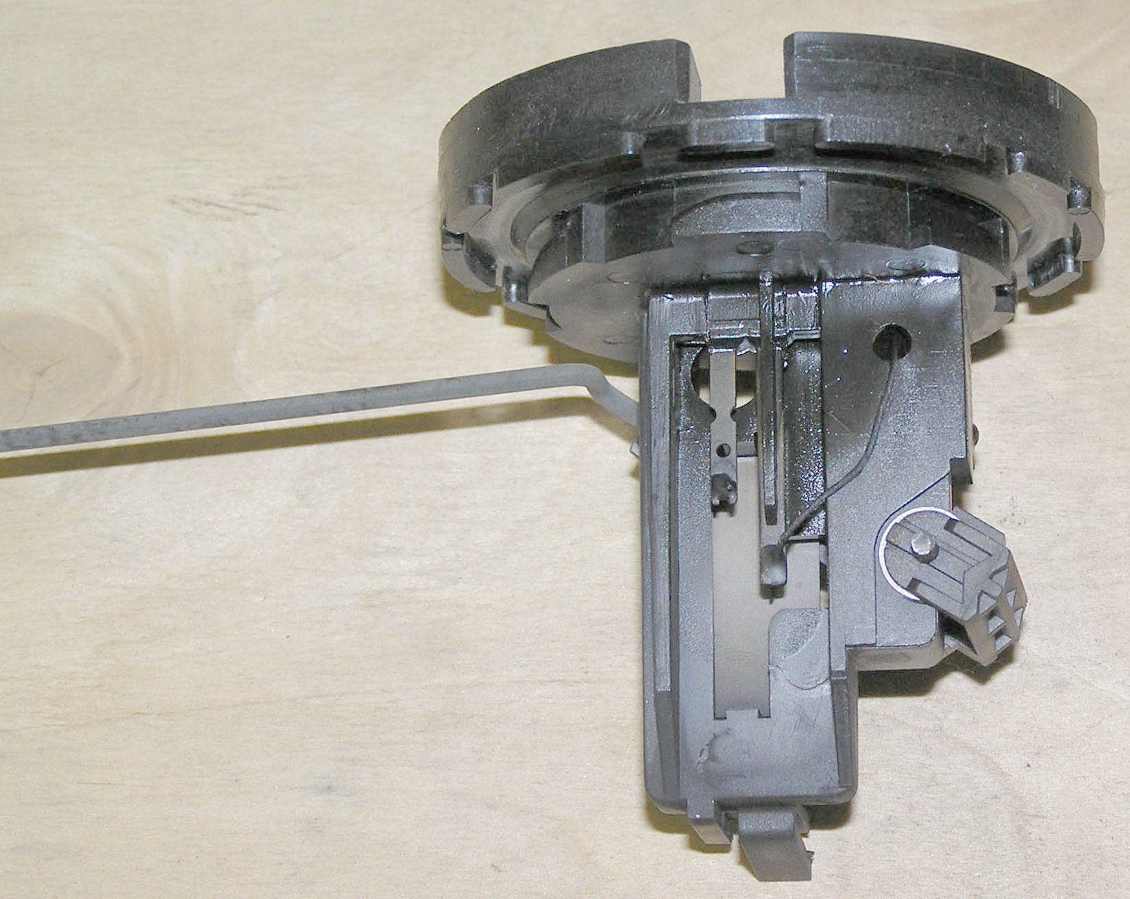

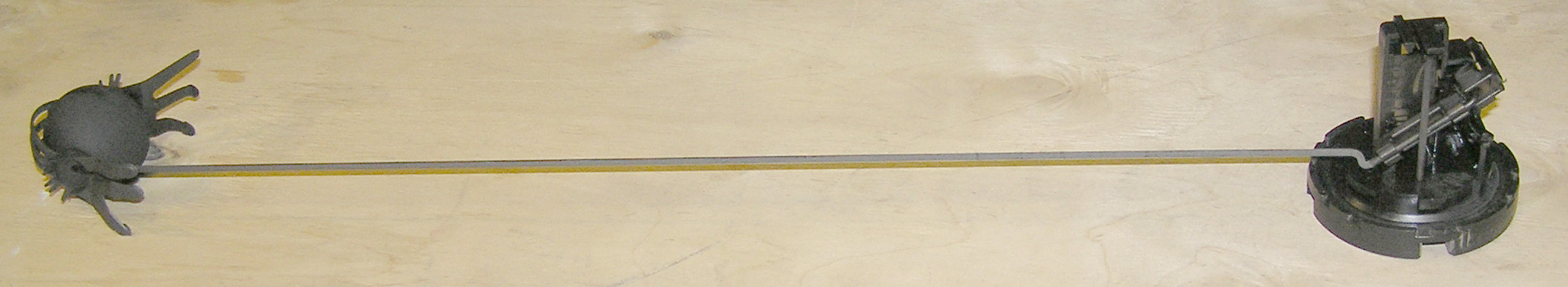

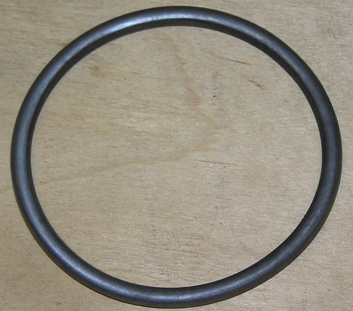

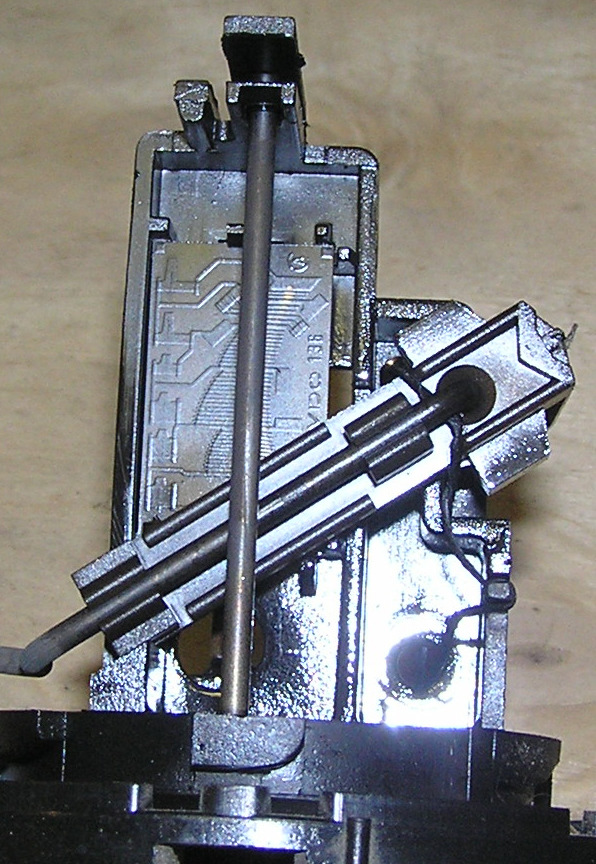

#23     Re: Еще раз про запах бензина в салоне 12 май 2014, 15:31
в салоне воняет бензином. выяснили,что из багажника. Откололся кусок крышки (то ли датчик там,то ли поплавок???торчит кусок резинки уплотнителя) От чего-нибудь ещё подходят крышки? и вообще возможно ли её заменить отдельно или только кучей??новую купить не вариант(( 4000р :shock:
#24     Re: Еще раз про запах бензина в салоне 12 май 2014, 16:37
Аленка, думаю тебе путь на разборку или в кружок умелые руки, а они то у тебя очень умелые!!!
Первый вариант - купить на разборке целый, но нерабочий... с протертым резистором - это должно стоить недорого (т.к. я вообще не слышал, чтоб их корпуса ломали) и переставить свой резистор!!!
Вряд ли что то можно подобрать.
А вот подшаманить можно
Вот тебе все фотки, что там спрятано!!!
А дальше надо склеить герметиком, который бензостойкий, надев сверху хомут и зажав им. Ну и новую резиночку. Да, вид конечно не очень будет, но хомутом все стянется и должно держать!!!

Тиграшка:
Алёнка
Тульская область Новомосковск
Сообщений: 701
31 июл 2012, 11:00
#25     Re: Еще раз про запах бензина в салоне 12 май 2014, 16:47
он не раскололся,отвалился кусок и потерялся...как бы на 4 части разделена эта крышка..вот 4я часть отвалилась(((просто залепить получится?
#26     Re: Еще раз про запах бензина в салоне 12 май 2014, 16:56
Неее, просто залепить не получится!!! Тогда шагай на разборку и по первому варианту!
Ты же видишь там корпус целиковый !!! И резистор на нем закреплен и поводок поплавка - все размеры имеют значение!!!
Подруга, ну ты даешь!!! У тебя там вонь должна стоять давно!!! И как такое не почувствовать и не посмотреть - вот такого даже я не понимаю... ну ладно грязно, неаккуратно - это пойму, а вот технически неисправно - :twisted: ???

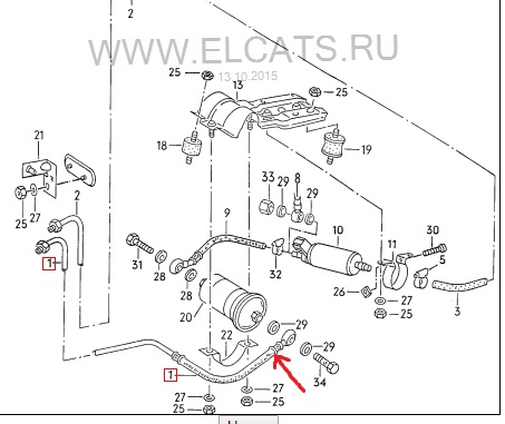

#28     Re: Еще раз про запах бензина в салоне 13 окт 2015, 11:15
когда менял фильтр потревожил трубку и началась течь , на картинке показал откуда, магазины новую трубку не хотят везти либо срок дают больше месяца, есть варианты аналогов с десяток/девяток, или как-нибудь заклеить?
топл_трубка.jpg [ 47.79 КБ | Просмотров: 15623 ]
#29     Re: Еще раз про запах бензина в салоне 13 окт 2015, 12:22
Я начал бы с поиска на разборках, оригинал с магазина убьёт ценой . Сильно надломил? Можно попробывать хомутом перезажать ( картинки в помощь) , только в этой трубке давление хорошее (у меня 6.5 ) . Или из медной трубки сделать тут был отчет как , но по карбюраторной машинке .
шланг3.jpg [ 4.93 КБ | Просмотров: 15616 ]
шланг2.jpg [ 7.16 КБ | Просмотров: 15616 ]
шланг1.jpg [ 4.55 КБ | Просмотров: 15616 ]
#30     Re: Еще раз про запах бензина в салоне 13 окт 2015, 13:19
Трубку снять и нести в ремонт гидравлики чтоб заново собрали с новым шлангом.
