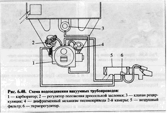

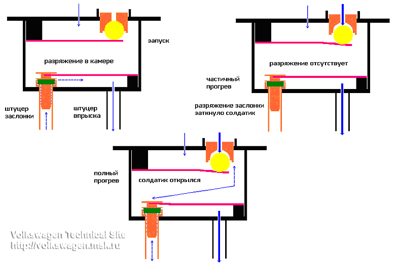

И так, что есть терморегулятор в корпусе крышки моновпрыска, воздушном фильтрее карбюраторного или инжекторного двигателя. Исследование проводилось путём вскрытия корпуса (распиливания лобзиком).
У регулятора два входных штуцера - пластмассовый и латунный. К пластмассовому подключается трубка от впрыска, к латунному от заслонки в коробе воздушного фильтра. С противоположной стороны имеется два (подразумеваю, что калиброванные) отверстия. Одно непосредственно в корпусе (диам. 0,1-0,2 мм.) - через него в корпус постоянно засасывается воздух. Второе отверстие - регулируемый (настраиваемый на VAG'e) клапан, представляющий из себя шарик, который лежит в лунке латунной резьбовой втулки, и поджимаемый с обратной стороны (внутри клапана) биметалической пластинкой. Кроме того, внутри регулятора есть второй клапан и вторая биметаллическая пластинка. А именно, внутрь латунного штуцера вставлен штырёк (назовём его солдатик) с резиновым уплотнительным колечком для перекрытия этого штуцера. Вся конструкция очень напоминает колёсный ниппель, но без пружинки. Конец стержня солдатика зацеплен за вторую биметалическую пластинку, но в зацеплении имеется люфт 1,5-2 мм. Из-за этого, если взять новый (рабочий) регулятор, и хорошенько его потрясти, то отчётливо будет слышно бряканье внутри регулятора - это солдатик.
Как оно работает.
При запуске холодного двигателя, из-за разряжения из задроссельного пространства, поступающего через пластиковый штуцер, солдатик втягивается внутрь, открывая канал к заслонке в коробе фильтра. Заслонка поворачивается и перекрывает доступ холодного воздуха. Одновременно идёт прокачка поступающего под крышку впрыска воздуха, через маленькое (тарированное) отверстие в корпусе регулятора. По мере нагрева поступающего воздуха, в регуляторе начинают изгибаться пластинки. Открывается клапан с шариком, разряжение в регуляторе падает, при этом клапан с солдатиком затыкается (его втягивает разряжение созданное раньше в корпусе заслонки), заслонка приоткрывается, давая подмес холодного воздуха. При дальнейшем нагреве поступающего воздуха, биметалическая пластинка солдатика выбирает люфт и отрывает втянутый солдатик от штуцера. Разряжение из камеры заслонки выходит через отверстие клапана с шариком, заслонка закрывает доступ горячего воздуха от впускного коллектора.
Юра, это каким образом оно выйдет ?
