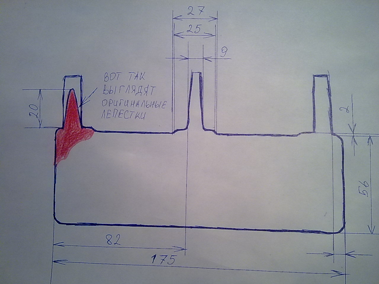

в своё время обнаружил море пыли в багажнике ,после поисков дыр было установлено что сосет её именно через решетку слева.резинка там стояла только одна в серединке,она и послужила шаблоном.было много чего перепробовано(т.к. резину не нашел такую тонкую) и дермантин и полиэтилен и даже кожа,всё это со временем коробится и начинает пропускать пыль в багажник.остановился на материале для тентов и рекламных баннеров,он пока дольше всего держится.так как штырьков на которые крепится резинка небыло сделал лепестки подлиннее и посадил на клей.

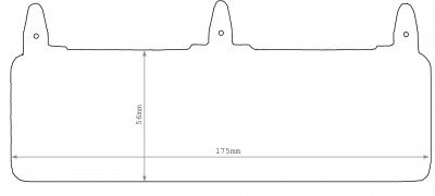

Длина клапана: 17,5 см
Ширина клапана с хвостами: 7,5 см
Сохранить файл, открыть в фотошопе или аналогичной программе, распечатать и вырезать.

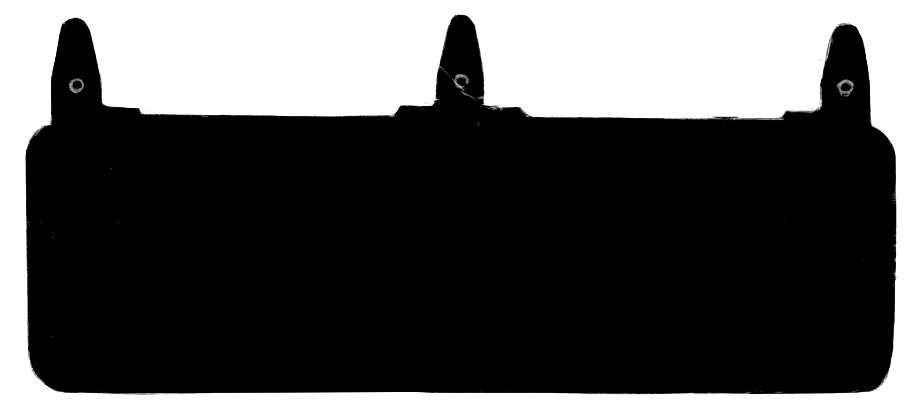

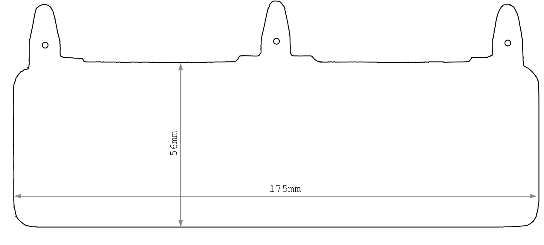

Версия для печати с экономией чернил. Размеры взял с рисунка Сергея.
Комментарий к файлу: Пыльник решетки вентиляции (для печати)
