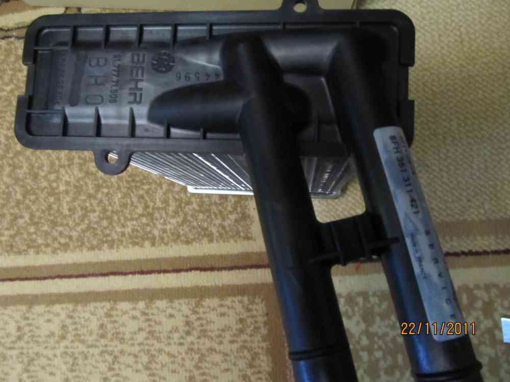

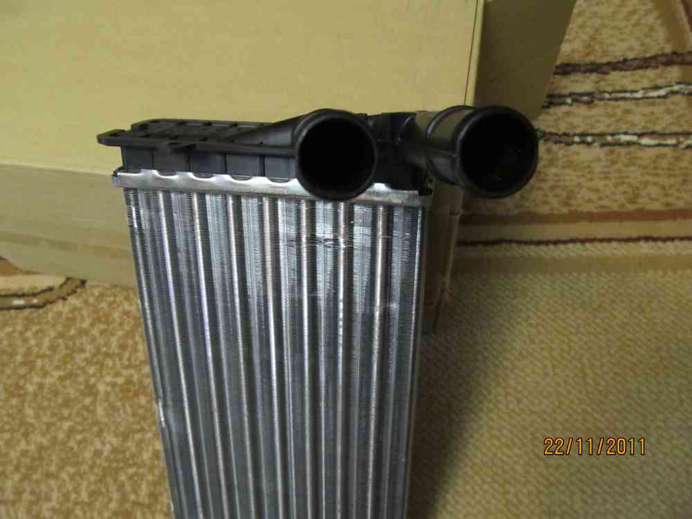

Да конечно можно .... Вот так что ли ? ;)

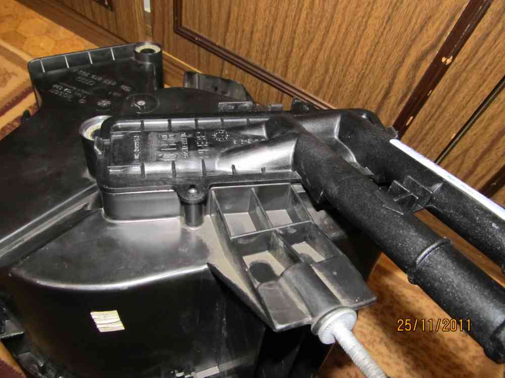

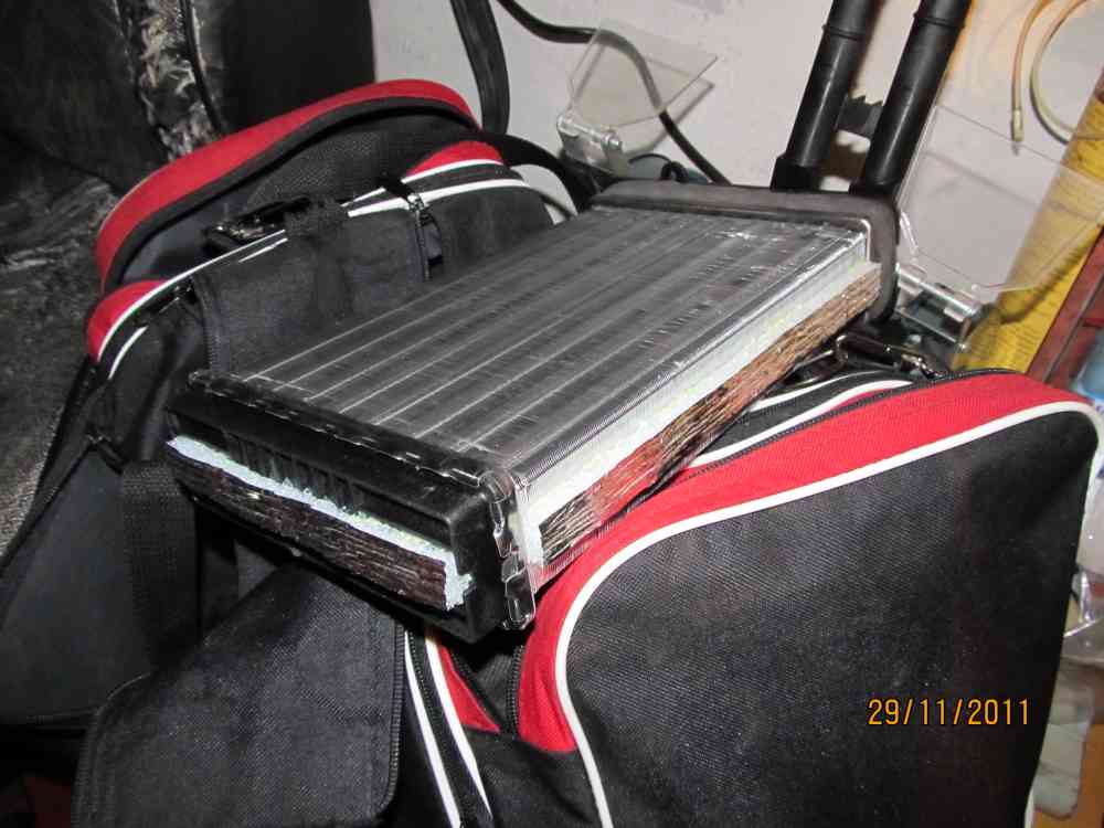

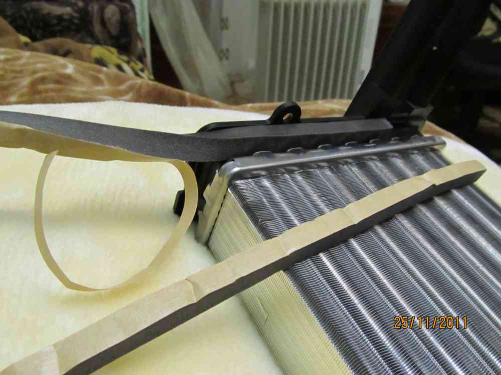

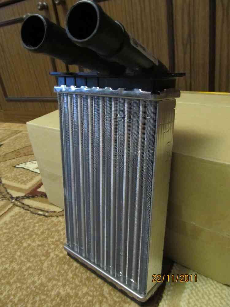

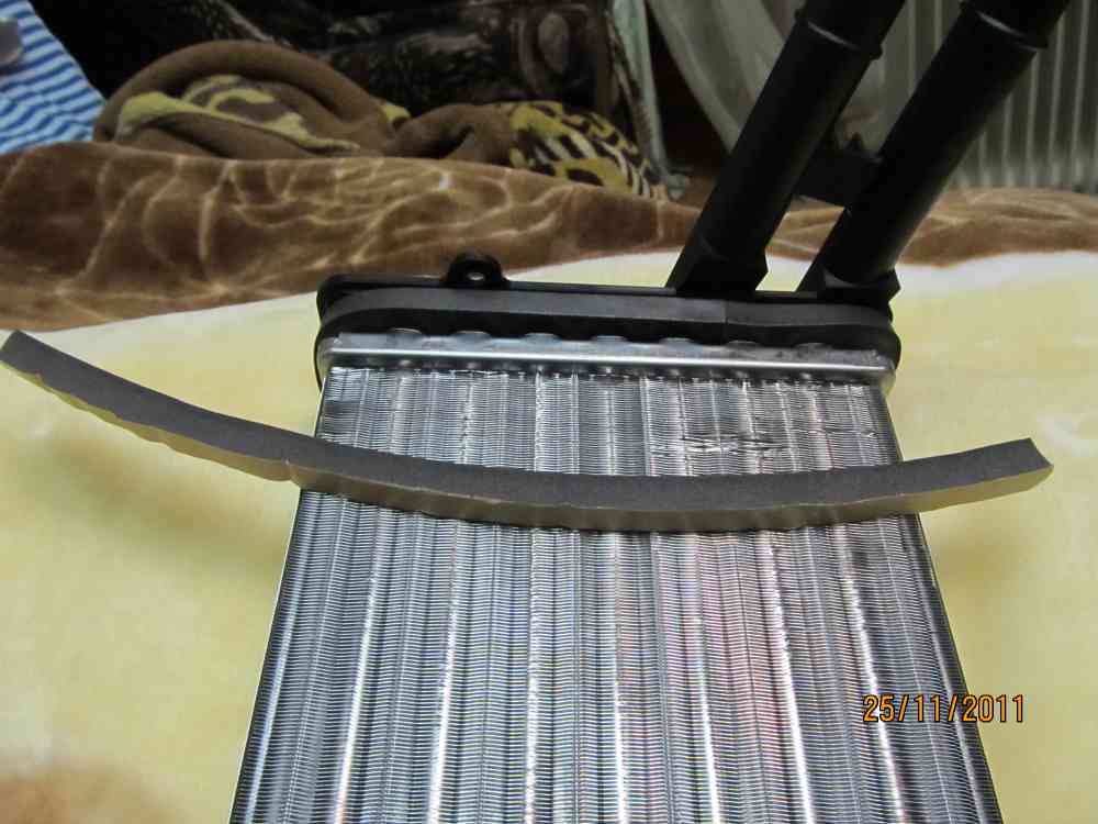

Вот на конец то и курьер привез долгожданную прокладку под радиатор печки. Это обыкновенный самоклеющийся прорезинивающий паралон, уж больно он похож на самоклеющийся уплотнитель для окон, но по высоте он в 2 или 3 раза выше, да и материал теплостойкий. На фото видно как он клеится по окружности верхней части радиатора , после проклейки радиатора установил его в корпус печки ... небольшой кусочек всё таки остался - думал, думал куда его приклеить можно , но так и не допёр, а сейчас сижу и понял, что он наверное клеится на низ радиатора так, чтоб радиатор при установке в корпус ложился дном на мягкую основу уплотнителя. ( не допускайте ошибок )
Но в моем случае это уже слишком поздно я уже установил печку на её законное место , прикрутил торпеду , но не собрал ещё центральную бороду ну и антифриз ещё не заливал , но лезть и доклеивать уплотнитель на низ радиатора не буду ( это просто безумие какое то , этого я не выдержу :shock: ) , успокаивает меня одно : Почему я это сделал так и не понял, но для надёжности двумя саморезами прикрутил радиатор ( с верху радиатора есть для этого две петельки ) к корпусу печки, так, что думаю и надеюсь, что никуда он от туда не денется и колбасить во время движения его тоже не будет...
IMG_0941.jpg [ 54.7 КБ | Просмотров: 9408 ]
IMG_0944.jpg [ 63.94 КБ | Просмотров: 9408 ]
IMG_0947.jpg [ 52.74 КБ | Просмотров: 9408 ]

#13     Re: Пошёл дымок 28 ноя 2011, 15:11
Или может всё таки его при езде будет ударять об нижние стенки корпуса печки ??? Во запара :?: Может кто подскажет, что делать в сложившейся ситуации :?: сам себя загнал в тупик , :oops: вот и отчётик получается ..........
#14     Re: Пошёл дымок 28 ноя 2011, 18:30
уплотнитель снизу и по бокам для герметичности(чтоб холодный воздух не шел в обход радиатора) а не для гашения ударов о корпус. сам посуди поролон удержит ли наполненный антифризом радиатор? вот то что саморезами прикрутил-молодец .катайся и не мерзни теперь!

#15     Re: Пошёл дымок 28 ноя 2011, 19:03
Да,ты Сергей прав паралон тяжесть такую не удержит, а вот про воздух холодный я не подумал, как же правильно поступить ??? не парится и не замарачиваться , пусть остаётся как есть ... ??? или всё таки разобрать и паралон поклеить надо ???

#16     Re: Пошёл дымок 28 ноя 2011, 21:54
После некоторых раздумий и советом Мудрых , было решено снять торпеду и проклеить радиатор как надо ... ;)

#17     Re: Печка и её ремонт 29 ноя 2011, 20:22

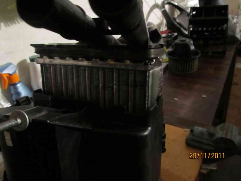

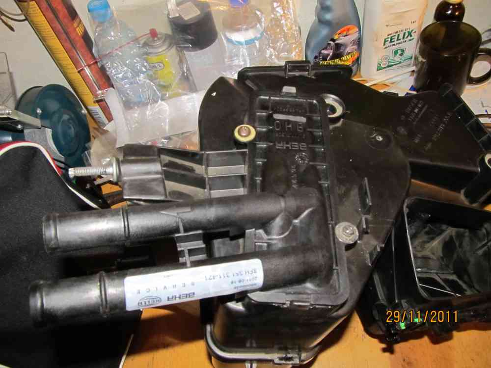

Сегодня в 9.00 работа началась, эту процедуру одолел как ни странно на одном дыхании , радиатор проклеил по бокам и с низу 8 миллиметровым изолоном, подождав 15 минут пока клей "момент" схватился , аккуратно с небольшими усилиями вставил в корпус печки и прижал с верху двумя шурупами.
Печку установил на своё место, торпеду тоже быстро поставил , проводку связал в аккуратные пучки, в тросики со шприца закапал масло, чтоб снизить трение тросиков при регулировки заслонок - это себя оправдало на все 100% , при повороте ручек управления заслонок ход стал намного мягче без каких либо усилий, особенно у меня хандрила крайняя с право крутилка, но сейчас всё окей, антифризом думаю заполнить непосредственно сначала радиатор печки , а потом уже подсоединю патрубки, чтоб снизить к минимуму завоздушевание системы ...
На днях будет испытание ... О результате отпишусь....
