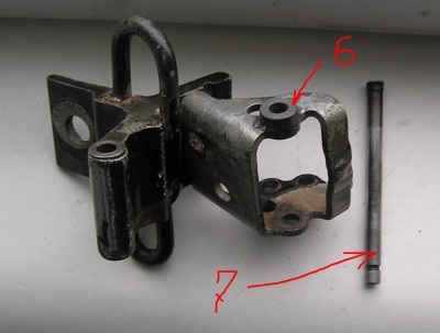

Фото 1 -Заготовки
1. петля б/у – 1 шт, поз. 1
2. клапан – 1 шт, поз. 3 (любой – впускной или выпускной), если сами не меняли еще, то на любой СТО – в помойке, (клапан закален и имеет прекрасную прочность для наших целей)
3. направляющие клапана – 2 шт, поз. 2 (любые – впускные или выпускные), если сами не меняли еще, то на любой СТО – в помойке, (направляющие изготовлены из металлокерамики и прекрасно работают в сочетании с материалом и твердостью клапана – думаю, что никто в этом не сомневается)
4. развертка на 8 и сверло под нее 7,9-7,95 и сверло на 9,8-10 и на 10,1(или по своему размеру)
5. знакомый токарь и немного сварщика.

5. После этого оцениваем целостность отверстий на ответной части петли и если есть эллипсность, то заказываем токарю шайбу 16х7,9х6 , привариваем ее к петле снаружи, предварительно вставив ось, для центровки, и после сварки проходим разверткой 8,0…получаем исправленное отверстие поз.6.
6. Отрезаем тарелку клапана, ну и по желанию длину… и получаем ось поз.7

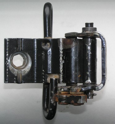

7. Собираем все до кучи и получаем готовую петлю!!!
фото 4
