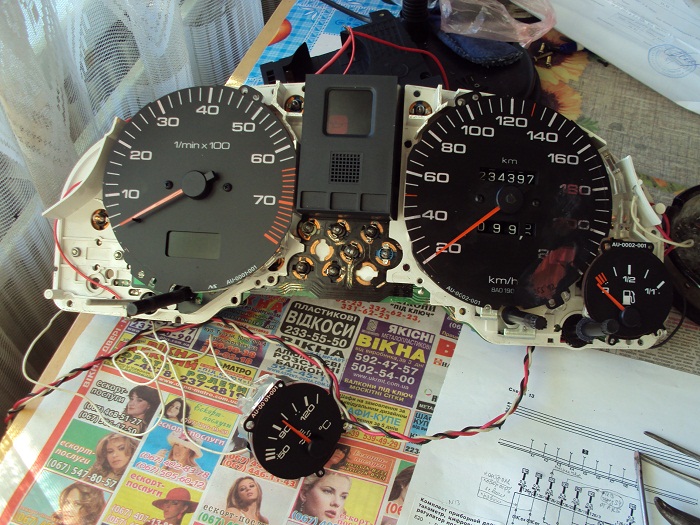

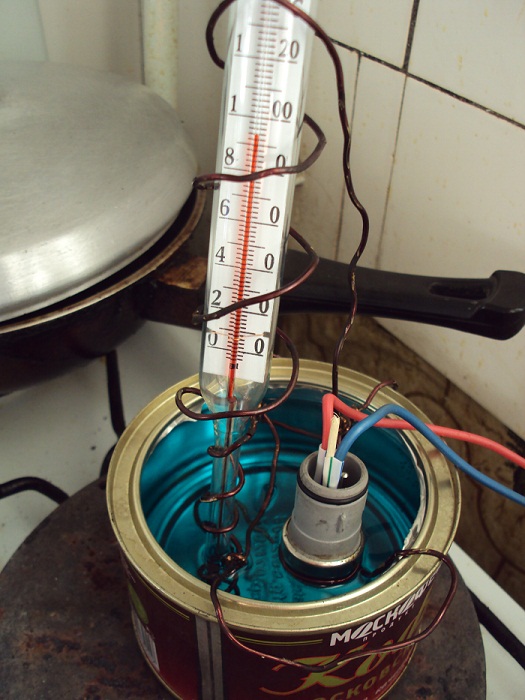

Снимаем приборку и датчик температуры что работает на приборку. Берем источник питания на 12-14 Вольт.Далее подключаем питание от источника к приборке. Для этого я подпаял два провода один прямо 10 В стабилизатор, на его ножку, а второй на резистор Rv, и подключил провода к источнику. Можно подать питание на разьемы приборки, минус на Т26а/21, а плюс на Т26а/16. Вместо источника можно взять акумулятор. Далее подключаем длинными проводами датчик темературы к приборке. на контакты Т26/2 и Т26а/21. Датчик в банку как на фото и греем. Собственно получилась схема штатного включения, как на машине, только датчик стоит не в тройнике а в банке . По ртутному градуснику определяем температуру ОЖ, и смотрим что в этот момент показывает приборчик. Если есть расхождения, корректируем приборчик, там есть сзади пимпочка под маленький шестигранник по моему . Таки м образом выставляем правильные показания системы. Делать это надо в тот момент когда температура по градуснику 90 градусов, что бы точнее было.
Тепрь о нюансах. Если греть ОЖ быстро, то показания ртутного термометра растут быстрее чем на приборке. если выключить газ, то показния ртутного термометра опускаются быстрее чем показометра. Это потому что показометр тепловой прибор и есть по сути своей инертный. Поэтому еще надо учитывать и температуру в комнате, так как она так же влияет на показания, но в небольшой степени. Когда приборка стоит на машине, то платат приборки греется довольно прилично, т.е. реально на машине показания будут немного больше чем на столе. И это тоже надо учесть при калибровке.
Самый лучший выход это подогреть ОЖ до 90 градусов, отрегулировать газовую горелку так что бы температура держалась около 90 градусов по ртутному. Выждать в этом режиме минут 5 и выставить температуру на показометре чуть чуть меньше чем показания ртутного. Ну может на пару градусов не более.
Как то вот так.
