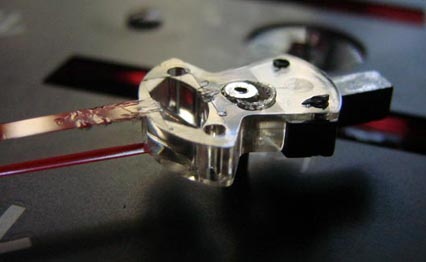

Изображение ИзображениеИзображение
Высота зуба 1 мм
