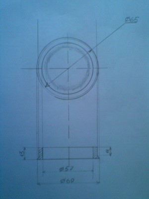

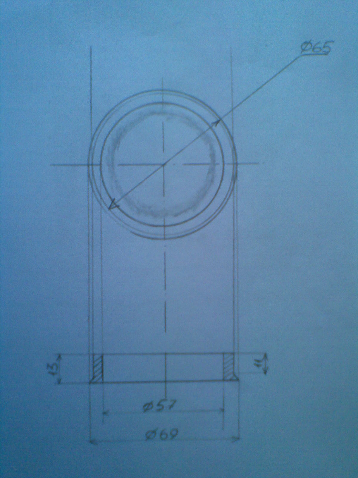

На наших ауди доволно редкая разболтовка на колёсах - 4х108, которая встречается ещё только на форд фьюжн и пежо-ситроен, однако на последних, центральное отверстие больше нашего, 65мм против 57. штампованные диски центрируются нормально и болтами (т к конусные) а вот литьё уже не проходит. я заказал специальные центрирующие проставки на ступицы (фото ниже) купил новые болты для москвича 2141 (резьба и шаг совпадают), также расточил немного болты под шайбы и нормуль :).
P.S. на литых диска пришлось немного рассверлить отверстия для болтов (можно напильником но лучше развёрткой) тк старые шли для М14
фото добавлю позже.
Комментарий к файлу: проставки для дисков
Фото016.jpg [ 187.02 КБ | Просмотров: 12852 ]

я давно на фордовых дисках гоняю, кольца пластиковые мне обычные подогнали под размер на токарном станке и москвичевскими болтами прикрутил.
у форда ступица 63.3, если допуск больше 0,2мм то будет бить проверено.
