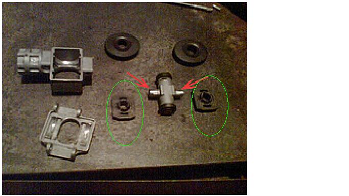

От себя добавлю, что я резиновые пластины обведённые зелёным вырезал из подходящей по толщине резины сплошными, без прорезей. Концы крестовины я восстанавливал холодной сваркой, они были на конус, я из зачистил крупной нождачкой и намазал холодную сварку. Придал форму напильником после затвердения. Для долговечности и снижения трения поверх намотал ФУМ ленту. Где то уже 2,5 года- полёт нормальный.

вот мои пять копеек) Вырезал небольшой кусок из камеры, надел его на обойму шарнира, потом на неё ещё один кусок, и загнал обойму в крепёжную пластину. Сидит очень крепко. Пользуюсь пол-года всё отлично.

какое кольцо и какая резинка? Резинки, обведённые зелёным, я вырезал и цельного куска резины (брызговика от мотоцикла без прорезей). Скорости переключаются чётко, люфт еле заметный, скорее из-за того, что шар рычага болтается в посадочном месте как ... карандаш в стакане.

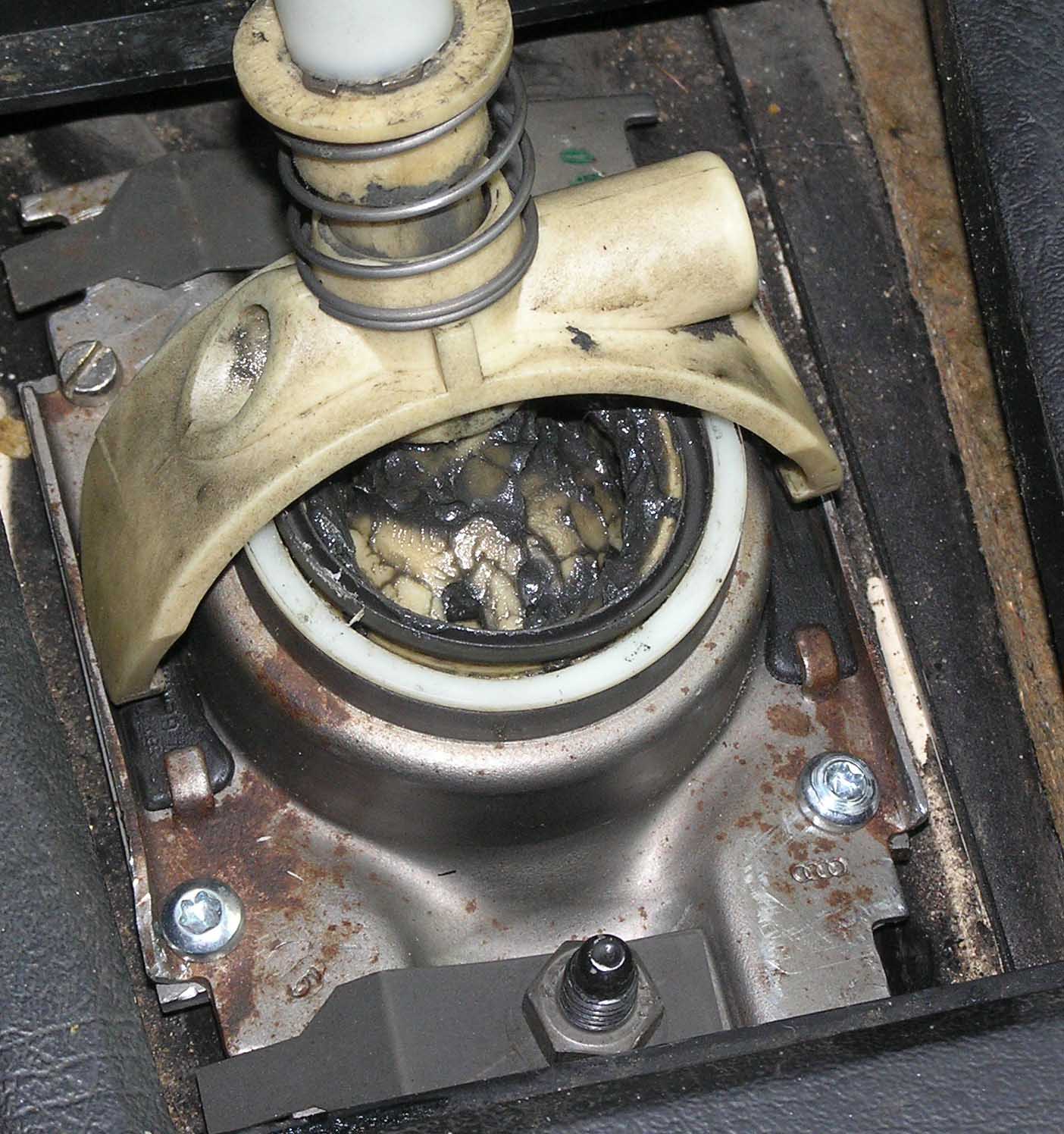

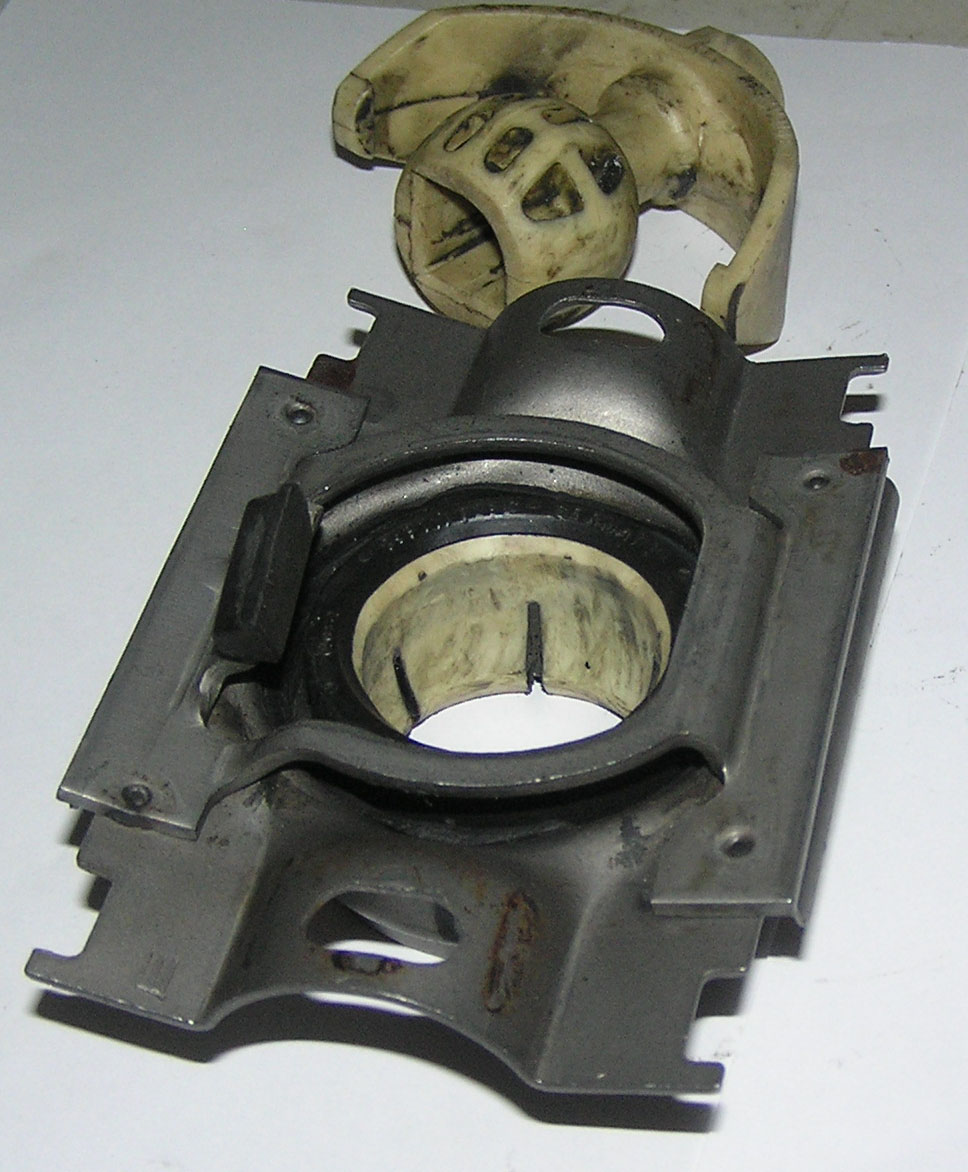

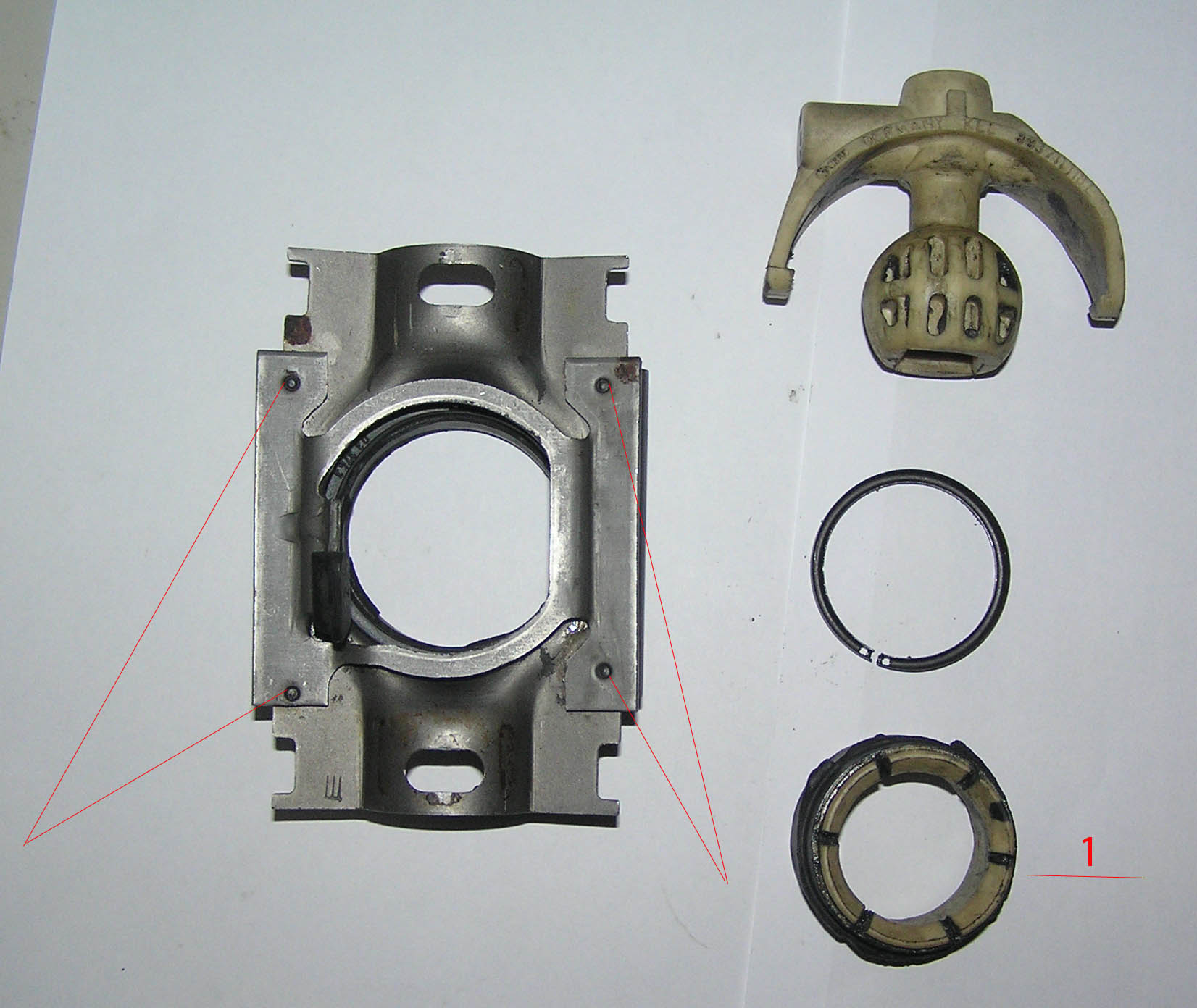

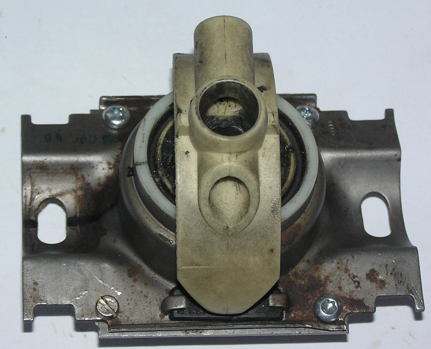

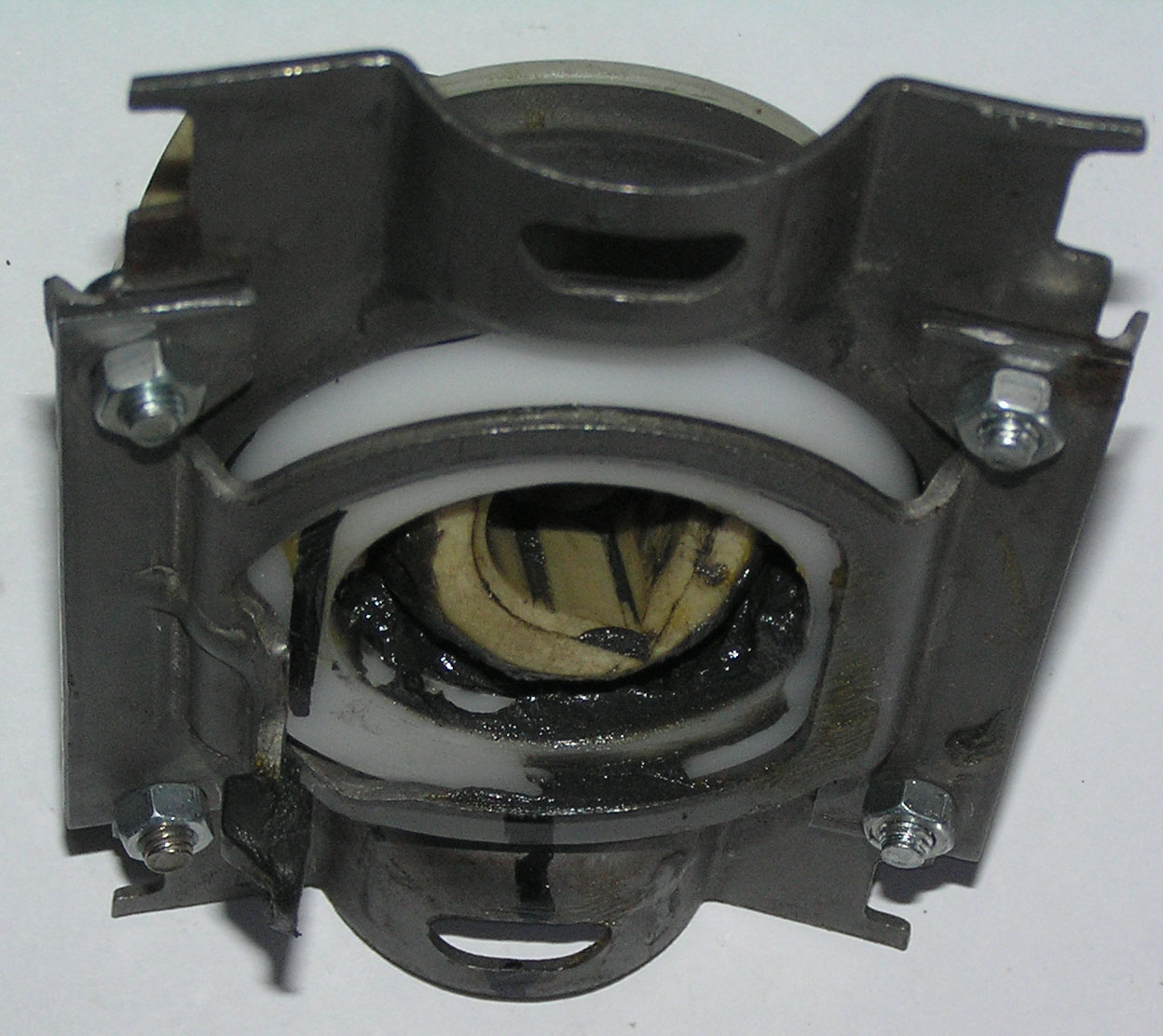

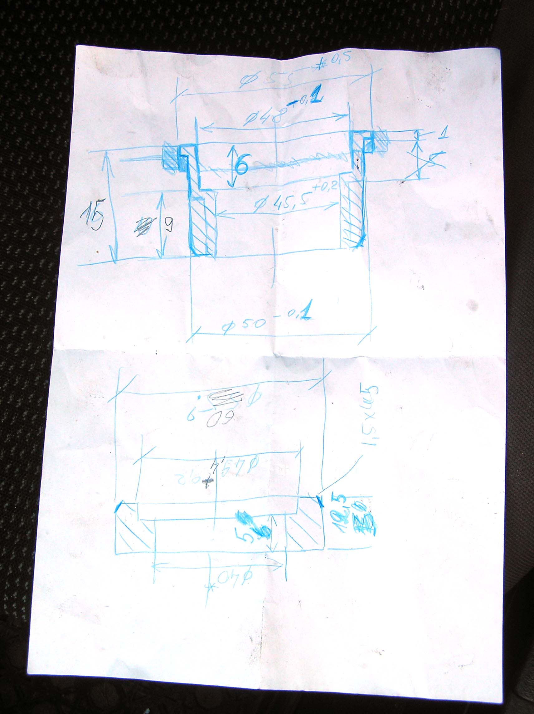

Вот мой вариант ремонта кулисы.
Правда сразу не собрался написать отчет, а сейчас подзабыл уже, но там и так понятно, когда разберешь, а вариант работает с 2011 года и никаких нареканий!!!
Там вся задача состоит в том, чтобы как - то закрепить центральную втулку 1 в корпусе (фото 2). Я выточил из капролона (верхнее по эскизу) кольцо, разрезал его в одном месте (на фото 4 видно рез), чтобы вставить в корпус, вставил в него штатную центральную втулку 1 и подпер снизу тоже капролоновой шайбой (нижняя на эскизе), для чего высверлил 4 точки сварки и поставил вместо точек 4 болта - все смазал, собрал и катаюсь! Размеры все брал сразу по месту, поэтому на эскизе немного начиркано, но разобрать можно :)
