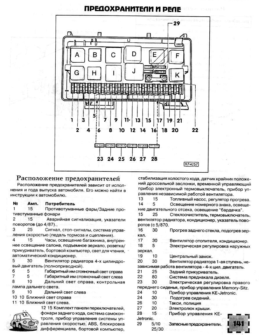

не горит стоп сигнал как найти причину

в схеме скачанной с интернета все расплывчато а главное не понятно откуда и куда что идет
#3     Re: электрика 31 май 2017, 10:11
Первое смотри косу в багажнике у левого фонаря, там соединение, которое часто барахлит. А так первое предохранитель проверь и работу лягушки на педали тормоза.
Предохранители.jpg [ 529.6 КБ | Просмотров: 21143 ]
